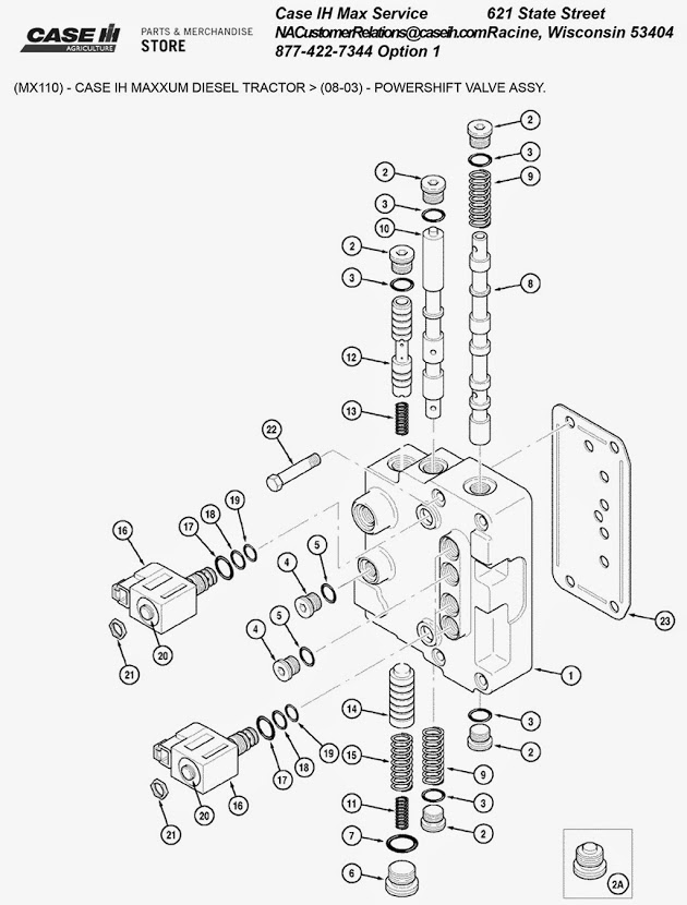

Mam taki problem z moim MX 110. Wymieniłem uszczelkę na bocznej pokrywie skrzyni biegów na której są zamontowane elektrozawory PowerShift 1-2-3-4.
Po wymianie uszczelki wystąpił problem. Gdy chcę jechać w przód lub w tył trzeba odczekać około 10 sekund zanim ciągnik ruszy. Coś jakby były te kanały zapowietrzone?
Przed demontowaniem pokrywy nie miałem z tym problemu. Musiałem wymienić tą uszczelkę gdyż ciekła.
Nie mogłem znaleźć nic w Workshop Manual MX 110 na ten temat.
Czy ktoś z Was wie gdzie jest problem?
Po wymianie uszczelki pod modulatorem nic się nie może stać jeżeli jest starannie wymieniona.
Ja bym szukał przyczyny w niskim ciśnieniu, albo z zaworem priorytetowym ustalający ciśnienie regulacyjne jest coś nie tak, albo z zaworem na skrzyni od jazdy.
Wepnij się manometrem w zawór na skrzyni w pozycję REG i obserwuj ciśnienie po załączeniu kosza od jazdy, ciśnienie powinno wrócić do ustalonego w mniej niż sekundę, oczywiście na rozgrzanym oleju, bo na zimnym to te skrzynie działają jak chcą ale 10 sec to zbyt długa zwłoka

Jeżeli ciśnienia będą ok tzn szybko ustalą się na wymaganym poziomie to wina leży w rozdzielaczu lub samych koszach,ale jeżeli zwłoka będzie długa (proporcjonalna do opóźnienia ruszania) przyczyny należy szukać wcześniej na linii.
Akumulator jest od półbiegów, więc raczej nie ma nic do rzeczy
tak jak kolega wyżej napisał musisz zlokalizować przyczynę, najpierw wepnij się w REG i sprawdź jakie ciśnienie masz potem przełączaj półbiegi jak też będzie dobrze to wtedy sprawdź rewers jak będzie widać duże opóźnienie to można by zajrzeć do modulatora rewersu czy nie ma tam jakiegoś paproku, który blokuje dysze lub suwak. Ten modulator właśnie ma z lekkim opóźnieniem i płynnie włączyć rewers (napełnić kosze olejem). Modulator znajduje się tam gdzie elektrozawory od rewersu, trzeba odkręcić nakrętkę i będzie tam suwak i sprężyna(y) dokładnie nie pamiętam. Wieczorem mogę wstawić schemat.

Rozebrałem ponownie boczną pokrywę od PowerShift - tą z elektrozaworami. Chciałem zobaczyć czy nie popełniłem tam jakiegoś błędu przy wymianie uszczelki.
Rozebrałem to na części pierwsze i nic nie znalazłem. Złożyłem ponownie i ciągnik działa jak nowy! Co to ma do rzeczy z reversem?
