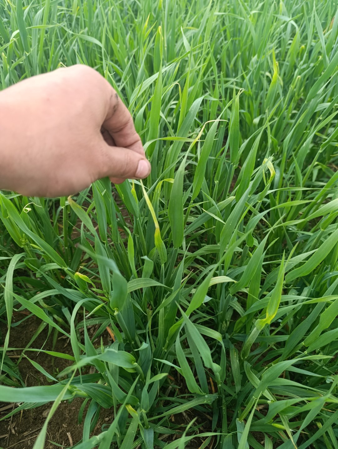

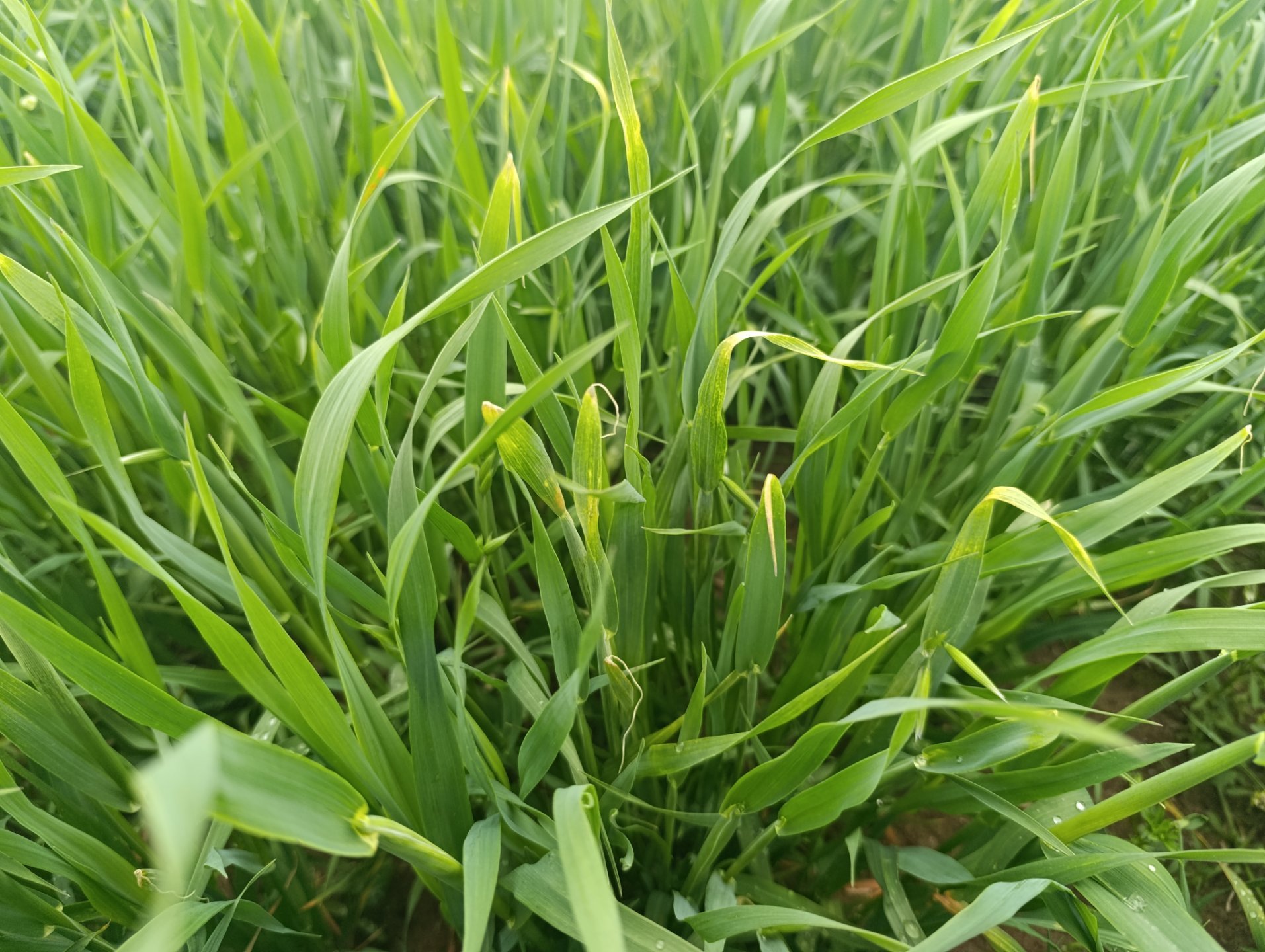

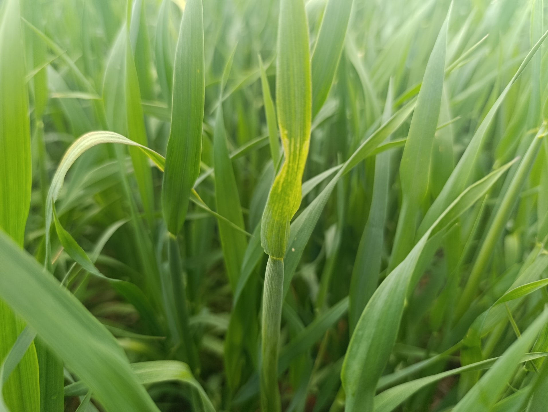

Dzieńdoberek pytanie co na tym owsie koczuje co się z nim dzieje.Owies siany po długoletnim ugorze .
Chyba mszyca. Ja u siebie obserwuje skrzypionke i też trochę mszycy, jutro będę pryskał
U mnie podobnie, flagowy pada. Robaków nie widać, grzyb ?
