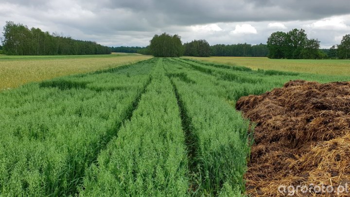

Jednego roku ojciec zasiał mieszankę po kukurydzy i bez żadnego azotu przed żniwami zaczęła się miejscowo kłaść 😅
A w ostatnim roku kiedy uprawiałem owies też nie sypałem azotu, no ale jesienna dawka gnojowicy i obornika była mocno konkretna 😂
Krezus - zdjęcie, fotka, foto numer: 782475 - Galeria rolnicza agrofoto
