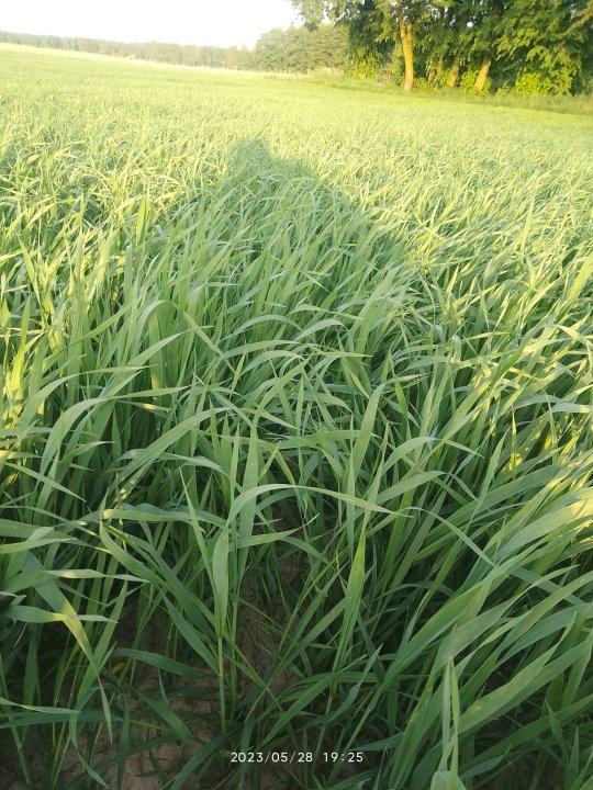

Panowie owies bardzo bujny mimo małej ilosci nawozu skrócony tydzien temu jakis litr ccc+0.4 modusa ale owies byl juz po fazie 1 kolanka (wiem na ccc za pozno) i dalej dziad goni  skrócic go jeszcze jakims cerone? Filmik z dnia oprysku.
To co myślicie?
moj też goni w górę, miejscami jest do połowy łydki a dostał tylko 100kg mocznika przedsiewnie. Skróciłem go 0.3l moddusa na 1 kolanko i nie planuje nic więcej robić straszą susza to sam wychamuje w pewnym momencie

Jeśli masz wilgoci w głębie i ziemię przynajmniej 4klasy to jedz 5kg mocznika na 100l wody wieczorem i to jutro najlepiej Jeśli widzisz ze wilgoci brakuje a gleba 5-6klasa to odpuść bo bardziej zaszkodzisz jak pomożesz

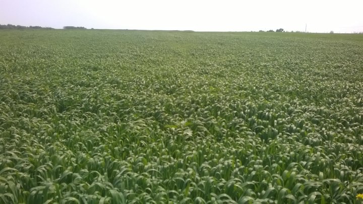

Mój od wschodów fajnie gonił później poszedł herbicyd i ostro wyhamował. Do tego susza i brak widoku na opady. Myślałem o skracaniu bo już ma jakieś 20-25cm, drugie, może trzecie kolanko ale daje spokój w takich warunkach.
Muszę jechać z jakimś robalem bo mszycy sporo w owsie. Nie wiem co można domieszac by nie jechać tylko z perytroidem. Nawozów raczej się nie poleca do insektycydow.. Skracać nie planuje. Grzyba robić bez sensu jak się okazuje..

A łatwo owies wylega? Nie wiem czy nie będę żałować ze nie dałem żadnego regulatora ale aktualnie ma jakieś 25cm i ostatni liść rozwinięty. To ile może jeszcze przyrosnąć..
4 i 5 klasa z mocnym deficytem wody.
Odmiana Rambo.

Po cyperkillu pewnie i tak bedziesz mial drugi nalot, poza tym mszyca lubi siedziec od spodu liścia więc jest ryzyko, że oprysk nie wszyskie załatwi. Jak masz tylko dwa hektary to bym się nie szczypał i leciał z inazumą, w moim przypadku cyperkill / inazuma to tysiąc różnicy, a dokładać kolejny tysiąc i kolejny i kolejny w perspektywie tej suchoty co teraz jest to sam nie wiem czy jest rozsądne.
przy większej skali to pewnie ze inazuma będzie lepsza bo latać 3x z cyperkillem to jeden raz inazuma Jak dasz 3bary i lanca te 50cm nad łanem to powinno aż wbijać roztwór w łan
@tobago jeśli 4-5 klasa i problem z wodą to wchodzimy obecnie w suchy okres to roślina sama się skróci regulator teraz jej tylko zaszkodzi
Dlatego porzucam myśl o regulatorze.
