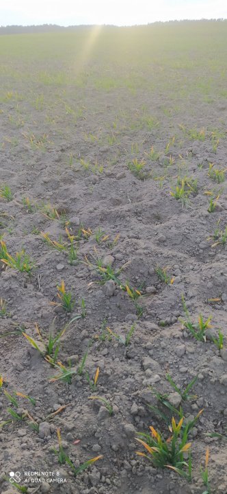

Dzięki za odpowiedź bo słyszałem już takie teorię że to pH że brak potasu że brak magnezu hehe przedsiewnie 300 kilo Korn kali 200 kg mocznik i po 15 ton gnoju na ha. Posiewnie Wataha dzików i wczoraj oprysk siarczan magnezu 5kg ha mikroflora i mocznik delikatnie 7 kg na ha pH 4,9-5,5 i nie ma znaczenia na ktorym kawałku na obu takie same objawy siany 5.03 i 15.03 na tym pozniejszym tak jak by więcej tego
Witam, Mam problem w uprawie owsa. Liście odbarwiaja się od nasady. Na początku był mały plac, a teraz szybko szerzy się dalej. Wie ktoś co to może być? Bardzo proszę o pomoc

Był czymś pryskany ten owies? Jaki przedplon.?Miałem takie coś jak sąsiad dynie popryskal comandem zniosło z 5 metrów

No listki jakieś jasne odbarwienia może szkodnik jakiś i coraz więcej się robi tego?Siarczan magnezu odżywka i cos na szkodnika bym dał,po deszczu.

A czy to nie czasem brak deszczu i przymrozki ???
A jaką odzywka?
3 godziny temu, Wiktor12345678 napisał:
A jaką odzywka?
Npk dużo jest tych odżywek i z 8kg siarczanu magnezu  siedmiowodny na ha kiedyś tak pryskalem nawet więcej siarczanu dawałem
Jest sens jeszcze ładować w ten owies? Przedsiewnie 180 kg mocznik i 300kg Korn kali Dostał kilka dni temu mikro mocznik i siarczan magnezu. A dziś spadł pierwszy deszcz od 15 marca.
Poczekaj jeszcze parę dni i zobaczysz co będzie się działo. Tak jak parę dni wcześniej pisałem na górkach miałem też tak jak u Ciebie. Zrobiło się trochę cieplej przez kilka nocy. Wczoraj spadła mżawka i dzisiaj nad wieczorem jak na niego patrzyłem to tak jak by nabierał koloru.
