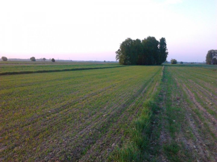

To moje początki w uprawie zbóż także proszę o wyrozumiałość ;)
Co jest według Ciebie lemysz nie tak?
Z tym mocznikiem pod korzeń zasugerowałem się od marekfarmer, a on widać wie o czym mówi.
Sucho raczej nie ma bo ziemia po ruszeniu reką jest wilgotna, a o mikroelementach nie mam pojęcia
Gość a1fe26c2
Azot z mocznika musi przejść do postaci przyswajalnej przez rośliny. Dałeś go sporo, więc z saletrą należy uważać, żeby owies "nie wybujał i nie wyłożył się". :)
Kurde, myślałem że polecę już z saletrą po moim owsie jakieś 170kg/ha ale przecież dałem pod korzeń 170kg/ha moczniku, a razem to by było jakieś 136kg N/ha!
Owies jest w fazie 2-3 liść i jest słaby moim zdaniem, wgląda tak jakby nie korzystał jeszcze z tego moczniku, a minęło już od siewu 18dni.
Co mi radzicie czynić? Czekać na działanie moczniku czy sypnąć troszkę saletry (85kg/ha)?
działka 0.6ha
18 dni to za mało żeby mocznik zaczął działać, po miesiącu to raczej zacznie działać. Nie syp już azotu.

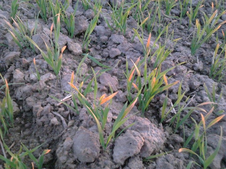

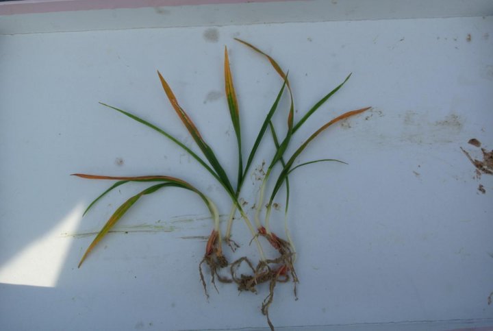

odmiana bingo z centrali.Co się dzieje z tym owsem i czym go ratować??
Według mnie brakuje mu magnezu. Jak będziesz pryskał od chwastu domieszaj do oprysku siarczanu magnezu.

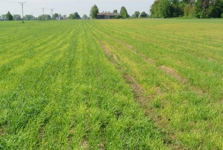

mam to samo na polu odmiana bingo matriał z centrali. dostał na jesieni 300kg kredy, przed siewnie 200kg polifoski 6, 100kg mocznika, siany 17.04, powschodził bardzo ładnie, a teraz d*pa. dzisiaj dostał 5kg mikrokomplex, 1,5l microplanu, 10kg mocznika - zobaczymy czy pomoże. pierwszy raz uprawiam to pole, kupiłem na jesieni podabno lano tam produkty kanałowe z ubojnie - może to mieć wpływ na owies? w poniedziałek wysyłam próbkę ziemi do badania
Edytowane przez aro1975
Może ten kto wcześniej prawiał pole prysnoł czymś po czym nie bardzo można owies siać
U mnie też na jednym polu to samo powierzchnia 1.10ha. Na jesieni obornik ok 20ton przedsiewnie polifoska6 150kg i chyba saletrzak100kg no i wczoraj 150kg saletra.Tylko na tym polu z jednej strony jest wysiane 100kg mieszanki owies pszenica i jęczmień z centrali i na mieszankę grubiej nawozu poszło. Siane 23.04 najpierw wzieło mieszankę a owies 3 dni później. Też mi się wydaje że to brak magnezu lub potasu, jak można podać roślinie potas żeby z niego skorzystała bo na sól to już za późno raczej
