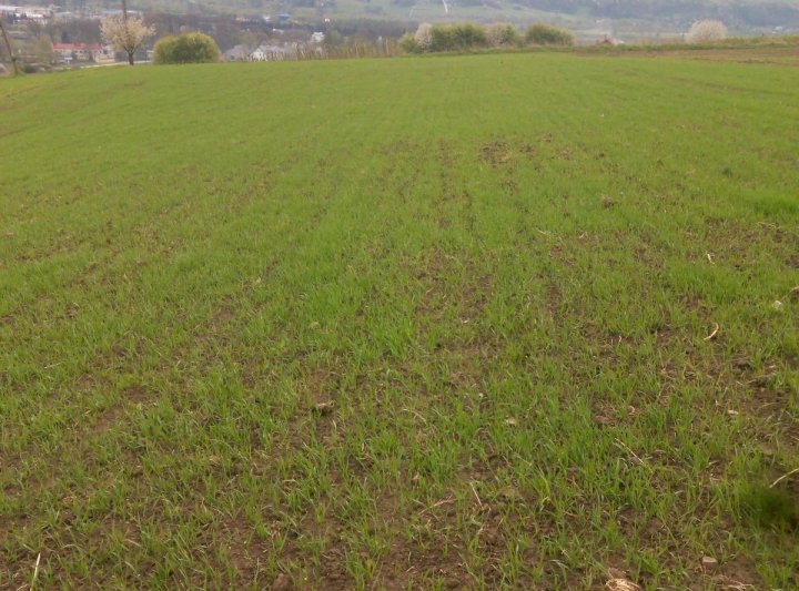

u mnie siany 16 marca stanowczo za rzadko ale jakoś sobie radzi
powoli 3 liść się pojawia, ale i chcwastów też dużo
spróbuję z opryskiem na chwasty dorzucić manganu i poprawić saletrą

U mnie ten siany rzutowo wygląda dobrze , siany 16.03 , dawany tylko sam azot i chyba na tym polu wyjdzie najwięcej ziarna niż na polu gdzie było dawane na jesien wapno i przed siewem npk, ale zobaczy się jeszcze , ten siany 1 kwietnia przez te zimno i śnieg ledwo co wychodzi , jakąś sensowną pogodę zapowiadają za jakieś 2 tygodnie.
