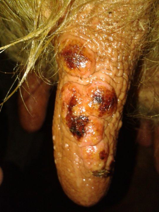

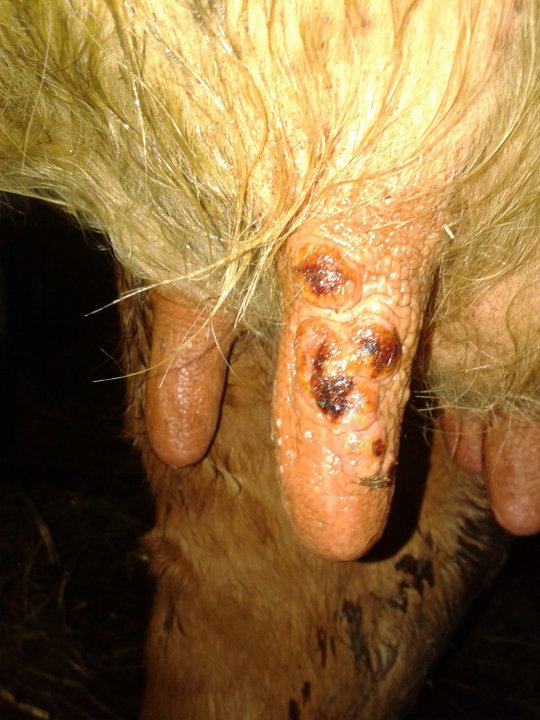

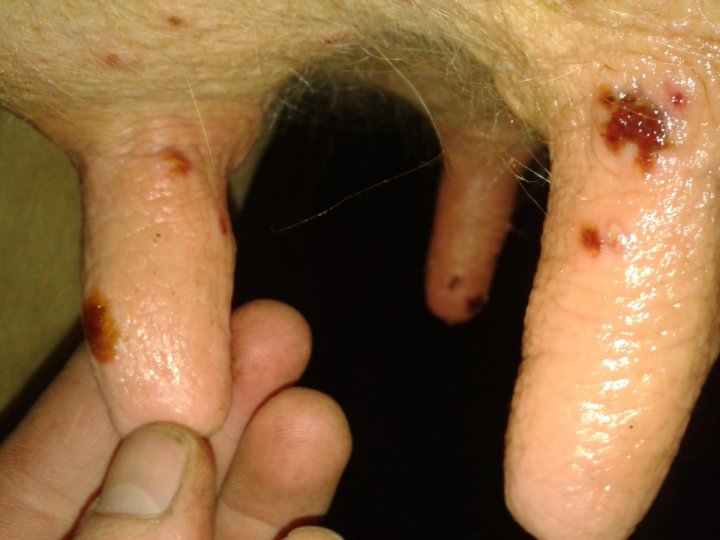

Krosty na strzykach - co to jest, jak leczyć?
Przez kilka dni smarowałem strzyki maścią gojącą na wazelinie z ekstraktami roślinnymi, nie wiem jak się nazywa, w czerwonej puszce. Nie pomaga. Jedna krowa ma to na jednym strzyku, druga na kilku. Reszta krów tego nie ma

Brodawczyca, wirus HPV szczep 1-6. U weterynarza kup biolugol i przymaczaj każdą krostę 2x dziennie, lub po każdym dojeniu.

Co do zmian na strzykach. Nie wygląda to na brodawczycę tylko infekcję bakteryjną. Może gronkowcową. Jednak żeby mieć pewność musiałbym chociaż sprawdzić przekrój tej zmiany a najlepiej zrobić badanie histopatologiczne.

Może jesteś weterynarzem - ja nie. Ja przejąłem to od krowy na łapę - ty nie. Ja się leczę - ty nie. Ja konsultowałem się z lekarzem rodzinnym, 3 dermatologami i chirurgiem. Dopiero gdy skojarzyłem czas, jak również tempo wzrostu narośli (brodawki), i opowiedziałem lekarzowi, dopiero znalazł się sposób na pozbycie się tego. Poza tym na zdjęciu strzyki są zaklajstrowane tłuszczem. Rozpoznasz w ten sposób?

Weterynarka sprzedała mi Glukonian miedzi 10%, zaleciła smarować wokół brodawek. Powiedziała, że może to się pojawić jak krowy są osłabione, brakuje im witamin. To jest coś jak opryszczka u ludzi.
Nie mam pewności czy u moich krów zmiany na strzykach były spowodowany tym samym czynnikiem, ale też to się pojawiło i dość szybko zniknęło, wręcz poodpadały te strupki i zostały gładkie strzyki po maści którą zrobiłam rozpuszczając smalec i dodając do niego  czystą witaminę A w kropelkach. Po zastygnięciu smalcu smarowałam po udoju zmienione miejsca i wszystko się zagoiło.
