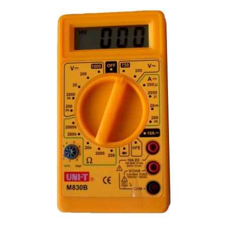

Witam. Jakiś rok temu założyłem alternator do mojej M'ki zgodnie ze schematami jakie uzysałem z interentu. Mój ursus do tej pory działa bez zarzutów i pali całkiem fajnie jednak mam pewne obiekcje co do ładowania alternatora. Mój problem polega na tym że słabo znam się na elektryce a chciałbym wiedzieć czy altek który tam wstawiłem działa prawidłowo. Czy ktoś może doradzic mi jak zbadac takim miernikiem ładowanie alternatora ? Wiem że dla wielu z Was jest to banał ale naprawdę zależy mi na tym aby dowiedziec się czy ten alternator ładuje akumulatory. Ostatnio miałem całkiem dziwną sytuację. Odpaliłem traktor na zimnym silniku i złapał za pierwszym razem po sekundzie. Woziłem drzewo z lasu i parę razy go gasiłem na postoju ale zapłon był zawsze taki sam. Którymś razem (na ciepłym silniku) prubuję go zapalic a on kręci jakby akumulatory albo rozrusznik był padnięty. Odczekałem może 30 sekund i zapalił normalnie bez żadnych problemów. Czy jest to objaw padniętych świec żarowych, czy może coś z aku i ładowaniem jest jednak nie tak ? Za wszelkie porady , linki etc będę bardzo wdzięczny. Pozdrawiam
Przyczyn złego odpalania może być wiele, zaś co do ładowania to spróbuj zmierzyć napięcie akumulatora na wyłączonym silniku i może jeszcze obciążyć przez włączenie świateł. Napięcie powinno wynosić około 12V lub coś poniżej, po odpaleniu napięcie musi przekroczyć 12V (nawet z lampami) i w zależności od stopnia naładowania akumulatora dochodzić do14V. Jeżeli tak jest to można wydedukować, że alternator ładuje. 100% pewność daje pomiar prądu, ale tym miernikiem bym tego nie robił.
Pomiar napięcia stałego-ustaw pokrętło na V- zakres 20 i włóż przewody do wejścia com i V (com to minus , a V plus ,ale jak się odwrotnie dotknie nic nie powinno się stać, tylko pomiar będzie ze znakiem "-" ). Powodzenia.
O ile mi wiadomo to napięcie akumulatora przy wyłączonym silniku jeśli aku jest naładowany wynosi około 12,5 V. A po uruchomieniu jeśli alternator jest sprawny powinno być ponad 13V na pewno a nie ponad 12 :) Norma chyba była od 13.6 do 14.5V. Więcej jak jest to regulator niesprawny i ugotujesz akumulatory.
Edytowane przez irek84
Sprawdzilem i pokazuje 12 na wyłączonym i włączonym. Nawet jak dam mu gazu to nic sie nie zmienia. Zobaczę co na to elektryk powie w poniedziałek. Dzięki za porady.

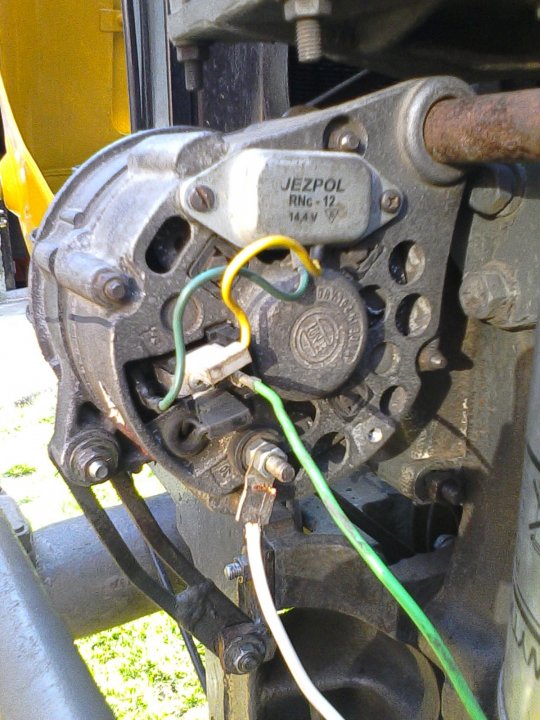

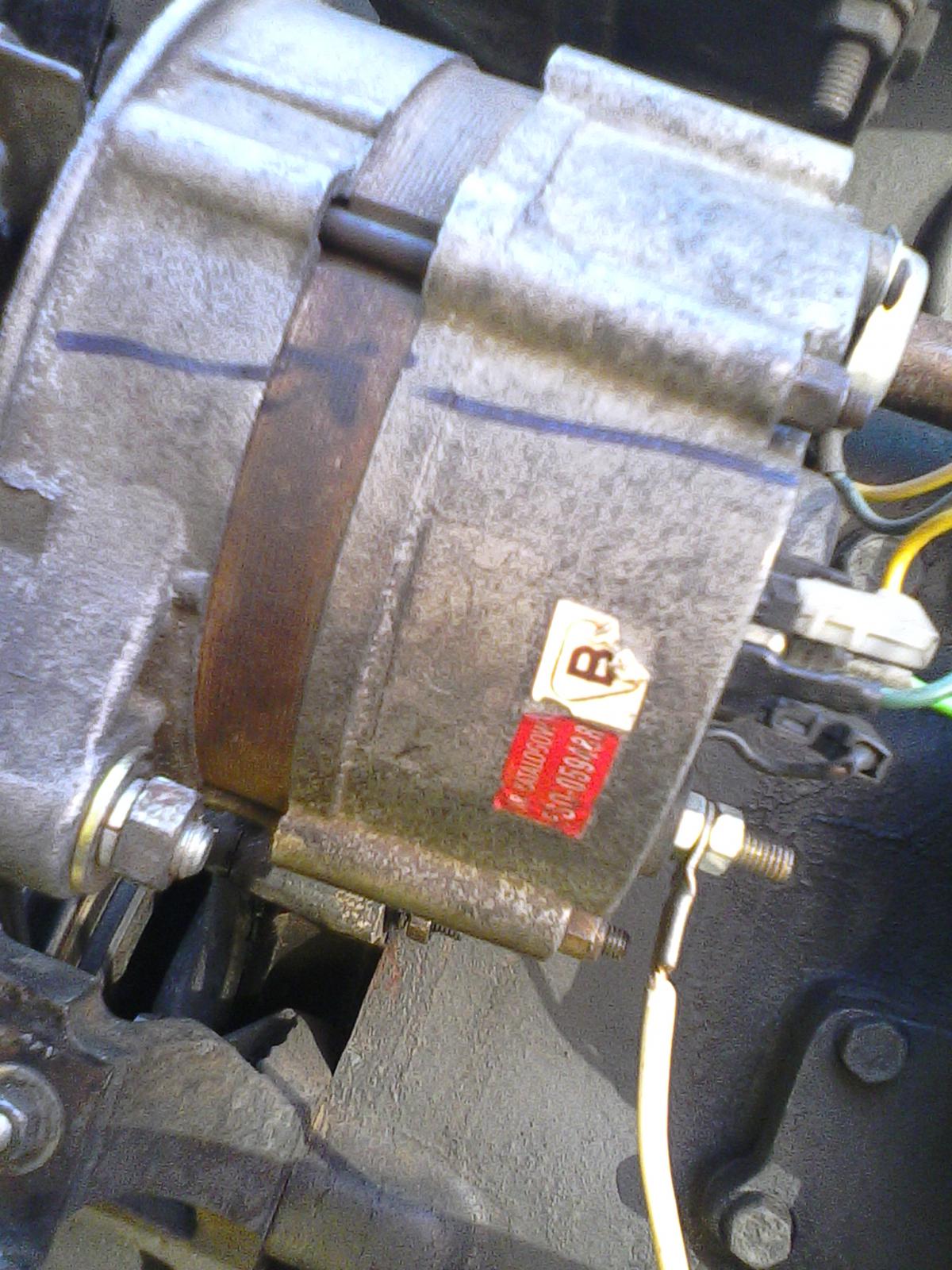

Panowie odświeżam bo teraz ja mam problem z alternatorem. Mam Elmota A124 nr fabryczny w FSO to 059488. Pisze w tym temacie bo mam problem podobny jak miał @lasku124 a mianowicie kontrolka nie gaśnie nie ważne na jakich obrotach. Podłączony wg tego schematu http://www.fotosik.p...1eea2e3acf7ce3d . Zmierzyłem też napięcia wg tej tabelki http://www.fotosik.p...8ed71a30b6cde2c i wyszło:
silnik wyłączony kluczyk wyjęty ze stacyjki
styki
30 - 12,59 V
15 - 0 V
67 - 0V
silnik wyłączony kluczyk w stacyjce
30 - 12,58 V
15 - 2,27 V
67 - 0,79 V
silnik włączony (gaz ustawiony na 800obr/min, alternator ma oryginalne koło pasowe) kluczyk w stacyjce
30 - 12,45 V
15 - 2,84 V
67 - 0,78 V
Kontrolka podpięta od styku 15 stacyjki przewodem 1mm2, żarówka w kontrolce 4W (była i 2W i było cały czas to samo)
Nie mam już pojęcia co mu dolega, jestem zielony do alternatorów i mam nadzieje że to tylko regulator napięcia a nie coś w środku. Dodaje załączniki jak to wygląda
Gość Profil usunięty
Pozostaje Ci rozebrać alternator i pomierzyć wszystko w środku i podstawić regulator.
wyśle ojca do sklepu po regulator niech kupi nowy, jak nie pomoże to niech się z tym ktoś doświadczony bawi
edit:
byłem ciągnikiem u elektryka i stwierdził że musi być uszkodzony wewnątrz, oddałem ten alternator wujowi i szukam drugiego bo prądnicy nie będę spowrotem wkręcał
edit 2:
Po problemie. Ten oddałem wujowi i nie zdążyłem samemu poszukać a wujo dzwoni że jedzie na szrot i że mają tam drugi sprawny, okazał się rzeczywiście sprawny bo po wkręceniu i podłączeniu wzbudza się na 700 obr a kontrolka zapala się dopiero jak obroty spadną do 400-450
