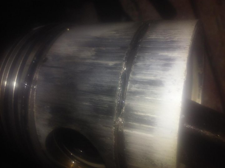

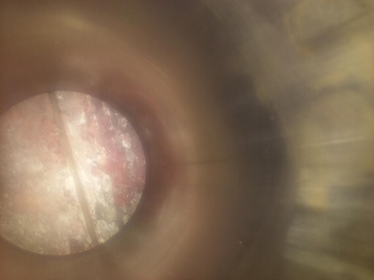

Jak w temacie w moim ursusie c360 idzie mi woda/plyn do oleju. Co dziwne silnik pracuje bez najmniejszych problemow, nie dymi, pracuje równo i ma sile. Od czasu do czasu ubywalo mi delikatnie plynu z chlodnicy, ale oleju jakos specjalnie nie przybywalo wiec sobie dolewalem. Nie wiem czy to moze miec znaczenie, ostatnio wymienialem koncowki wtryskow. Okazalo sie ze gniazda wtryskiwaczy byly dosc pordzewniale, jedno zostalo wymienione na nowe a reszta wyczyszczone. Kolejnego dnia zagladam do chlodnicy brak plynu, natomiast miska pelna oleju. Zrzucilem glowice, na uszczelkach nie bylo widac zeby ktoras puszczala, ale byly stare i sie rozwarstwily. Odkrecilem miske, przygladalem sie od dolu tulejom, ale nie dalo sie wyczuc pekniecia i nic niepokojacego nie bylo widac, do kanalow wodnych lalem plyn ale bylo widac aby kapal do miski. Zalozylem wiec nowe uszczelki pod glowice i z nadzieja ze bedzie dobrze zlozylem silnik. Odpalilem go, pochodzil okolo 2h, w miedzy czasie nawet wyciagalem zakopany ciagnik sasiada. Nastepnie zgasilem swoja 60-ke zagladam do chlodnicy i bylo tyle wody ile trzeba. Ciagnik stal caly tydzien, poniewaz mnie nie bylo, syn jedynie przestawil nim woz. Zagladam dzisiaj do chlodnicy praktycznie nie ma plynu a oleju ponownie przybylo. Co ciekawe po odkreceniu kranika, w bloku byl plyn. Dodam ze ciagnik caly czas zalany byl plynem wiec mroz mu nic nie zrobil. Panowie pomozcie, poniewaz nie mam pojecia gdzie szukac a nie chce na darmo wybijac tulei.
Najlepiej jakbyś zabarwił wodę i wlał do układu, wtedy bd widać wszystkie wycieki.
Jeżeli w bloku był płyn to możliwe że, głowica jest pęknięta.

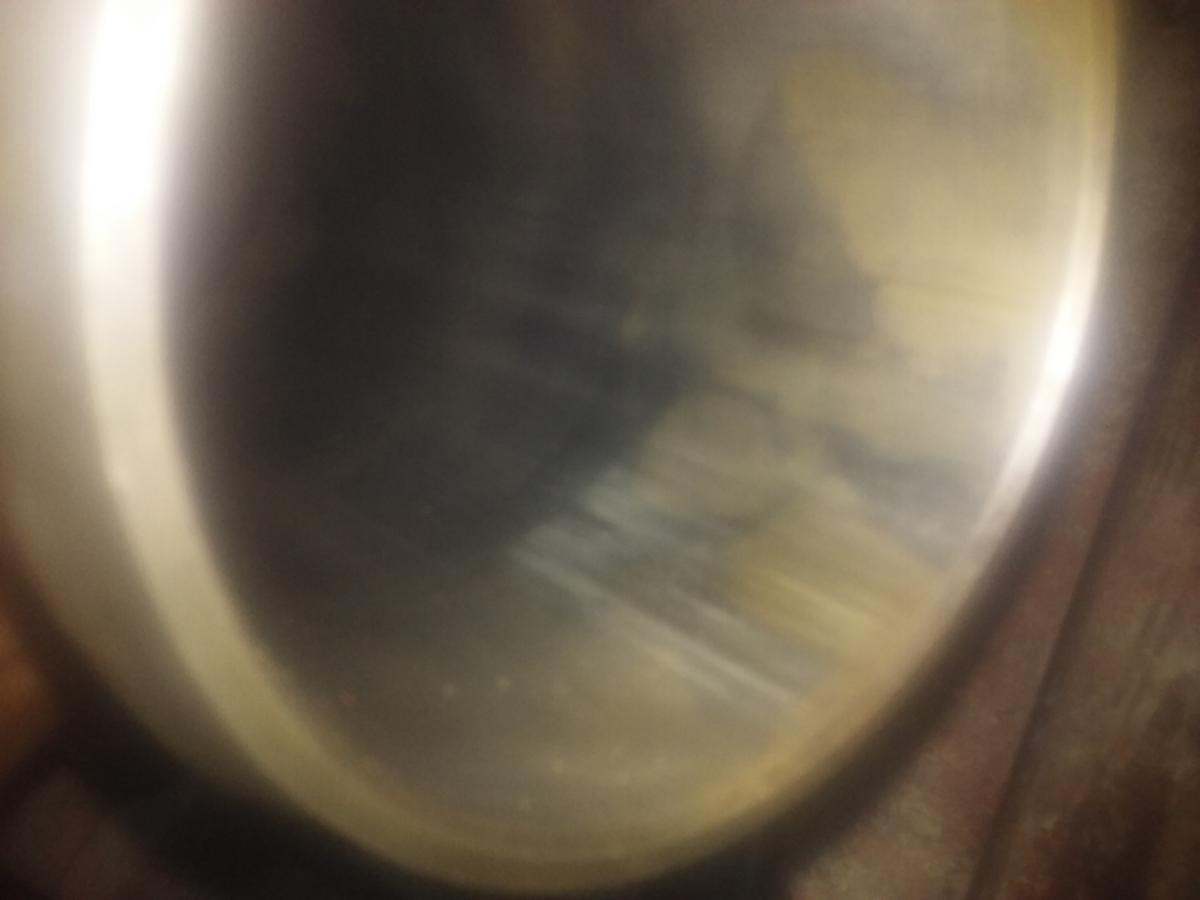

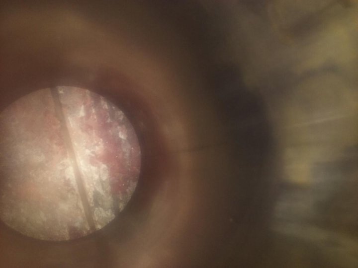

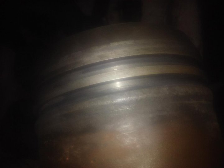

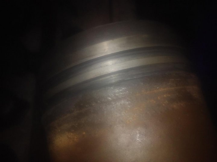

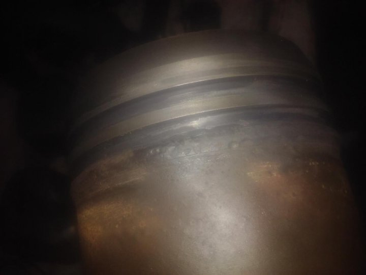

No wiec panowie tak, w ukladzie byla mieszanka plynu i wody wiec ciecz byla zielona. Spuscilem olej i odkrecilem miske. Juz w misce widzialem zielone krople pod 3 cylindrem liczac od rozrzadu. Zalalem uklad wrzatkiem i podczas obracania walem lekko kapalo wlasnie z tej tulei. Zanim zrzucilem glowice podlaczylem jeszcze kompresor pod uklad i pod cisnieniem zaczelo bardzo kapac dookola tej tulei, wiec uznalem ze to ona jest przyczyna. Zdjalem glowice, wyjalem tlok i wybilem tuleje.
Na cylindrze stal jeden pierscien. I chyba przez to jest porysowany tlok i w tulei jest dluga dosc gleboka rysa przez cala dlugosc, aczkolwiek tuleja jest cala i uszczelnienia tez byly cale, ale podejrzewam ze to one mogly byc przyczyna poniewaz byly cale w rdzy i guma jest juz stara i nawet nie wystawala poza rowki. Zrobilem kilka zdjec i pytanie co o tym myslicie ? Gdyby glowica byla trzasnieta to woda nie powinna sie lac do miski dookola tulei, dobrze mysle ?
Wiem ze zdjecia sa kiepskiej jakosci ale jest juz ciemno i moj telefon nie dawal rady.
Pierścień zatarty, tłok, pierścienie do wymiany, cylinder trudno powiedzieć po fotkach ale wygląda na zgon. Profilaktycznie to ty wszystkie tuleje wybij i wymień oringi.
Teoretycznie można wymienić jeden komplet na nowy. lata temu praktykowano i specjalnie jakoś nic sie dziwnego nie działo.
Oceń stan pozostałych.
Szczerze to nie bardzo mam czas bawic sie teraz z pozostalymi tulejami, poniewaz w domu jestem tylko w weekendy. Wymienie caly zestaw na tym cylindrze. Mam nadzieje ze bedzie dobrze.
Błędnie na początku określiłeś przyczynę jeśli puszcza uszczelka pod głowicą  to jest siwy dym jest słaby po prostu płyn dostaje sie do komory spalania a jak ci oleju przybywało w misce to albo pęknięta tuleja albo oringii puściły.Panowie ci doradzili wyżej,tylko pytanie czy zmieniać cały zestaw czy jeden
