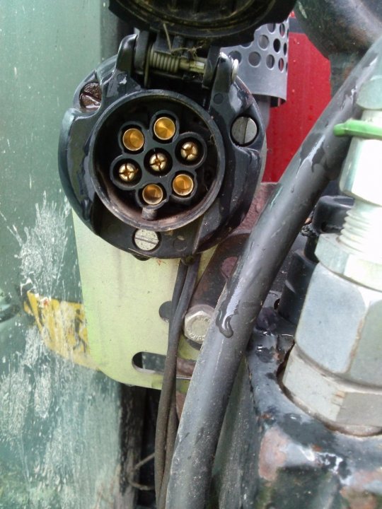

Mam taki problem z krokodylem firmy Volant,podpinam to pod ładowacz stoll f10,w dżojstiku naciskam te przyciski odpowiedzialne za dodatkowe sekcje i brak efektu,siłowniki na krokodylu nie działają.Zastanawiam się czy może mieć to związek z siedmiobiegunową wtyczką,być może trzeba coś przepiąć niestety schematy w instrukcji w języku niemieckim.Dla ułatwienia zrobiłem zdjęcia:
To jest ta wtyczka

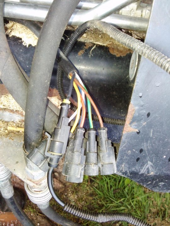

Tutaj podłączenie hydrauliki

Więc sprawa przedstawia się tak.Na końcu wtyczek nie odnalazłem żadnego napięcia,nie wiem dlaczego,sprawdziłem wszystkie możliwe kombinacje i nic,być może jest to problem zasniedziałych końcówek.Zrobiłem jeszcze taki test że wypiąłem ten kabel z wtyczki głównej i tam zmierzyłem napięcie(chodzi o tą wtyczkę)
I sprawa wygląda tak że napięcia jakie udało mi się odnotować to 0,29-3 V.Hmm ma ktoś jakiś pomysł?
Sprawdż połączenie przewodu minusowego, z masą przy dżojstyku i przy gnieżdzie, tym na zdjęciu. Na tych przyłączeniach, z reguły osadza się rdza, przez co jest mała przewodność prądu. I to może być, przyczyną niskiego napięcia w gnieżdzie. Wtyczką jest to, co wpinasz do gniazda. Działać krokodyl powinien gdy:przy włączonym zapłonie wciskasz przycisk na dżojstyku i odchylasz go w lewo, lub prawo.Wówczas, w gnieżdzie na którymś ze styków musi pojawić się napięcie 12 v.. Być może i przycisk dobrze nie łączy. Tak samo przy elektrozaworze, napięcie musi się pojawić,Najszybciej sprawdzisz to tak: podłącz kabel dwu żyłowy , jedną żyłę (przewód ) pod któryś z bezpieczników przy ciągniku (plus), drugą na masę ciągnika {minus), następnie drugi koniec przewodu dolącz; plus do jednego ze styków elektrozaworu, minus do masy przy elektrozaworze, lub do drugiego styku. Druga osoba, niech przy zapalonym ciągniku odchyla dżojstyk, a Ty w tym czasie dołączaj przewód plusowy do jednego, lub drugiego styku elektrozaworu.Ważne jest, do którego styku dołączyć plus, a gdzie minus. Patrz co się dzieje.Jeśli nie działa, zamień przewody. Jeśli dalej nie działa, rozbierz i oczyść elektrozawór.
