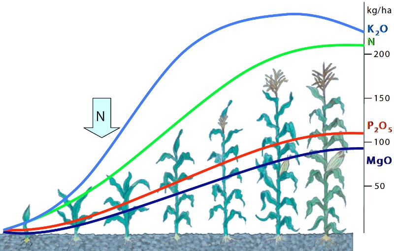

Efektywne nawożenie kukurydzy azotem powinno się zakończyć do piątego liścia. Taka już fizjologia tej rośliny. Wszystko później bardziej poprawia kolor a mniej plon. Tak więc nie mogę zgodzić się z radami aby nawozić w późniejszym terminie, chyba że macie za dużo kasy.
Na jakiej podstawie tak twierdzisz że nawożenie azotem powinno zakończyć się do piątego liścia ??
