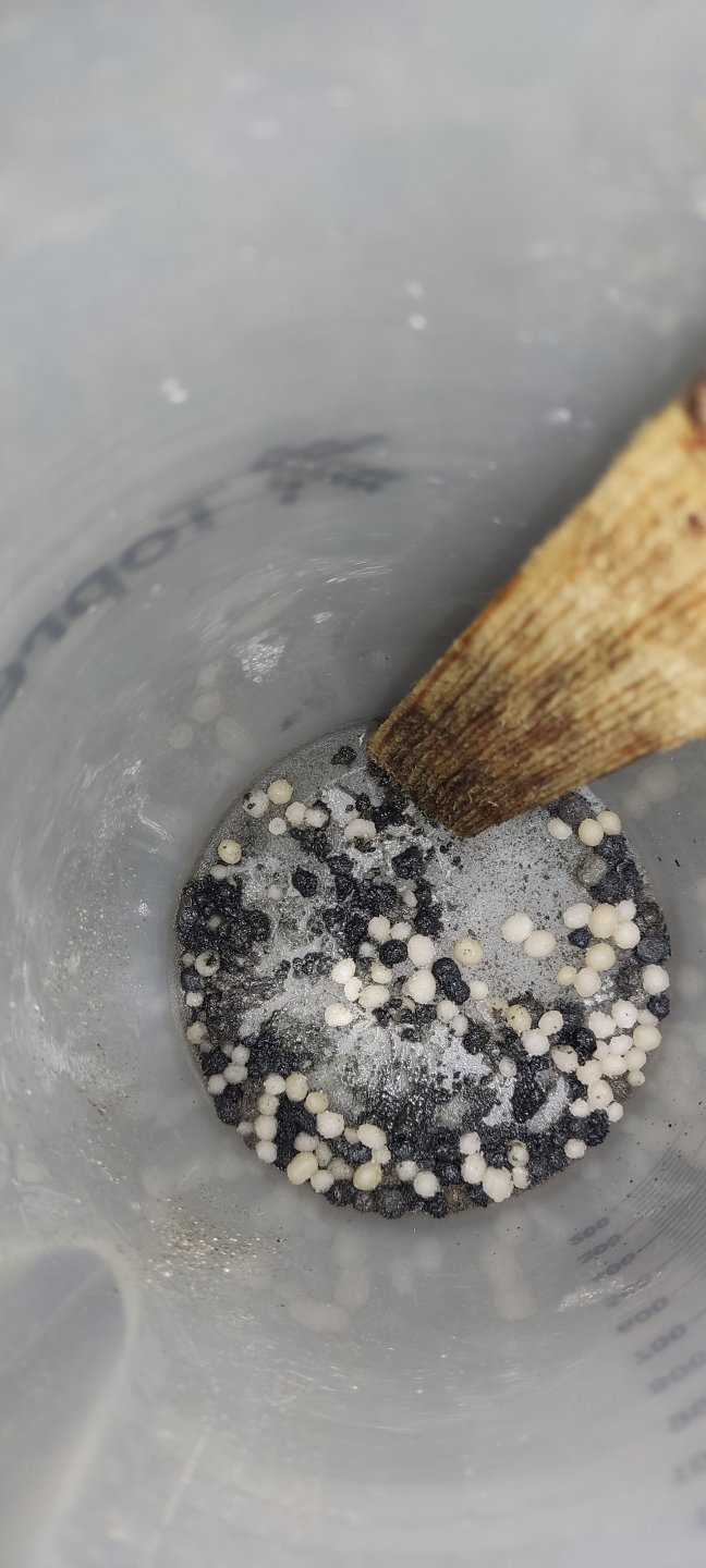

@Buszmen11 fosdar40, kizeryt i rsm32.
Z doświadczenia wiem że kizeryt rozpuszcza się zaje..fajnie, mówi się że fosdar40 jest kijowy a chciałem zobaczyć reakcje i zostawiłem to na cały dzień na mauzerze. Fosdar40 robi się bardzo miękki, a kizeryt jeszcze nie (ale to chyba nie świadczy o jego przyswajalności przez korzenie)
Sam fosdar40 i kizeryt na oko brak jakichkolwiek reakcji, więc można mieszać i dawać w podsiewacz
Polidap + Lubofoska też nic się nie dzieje.

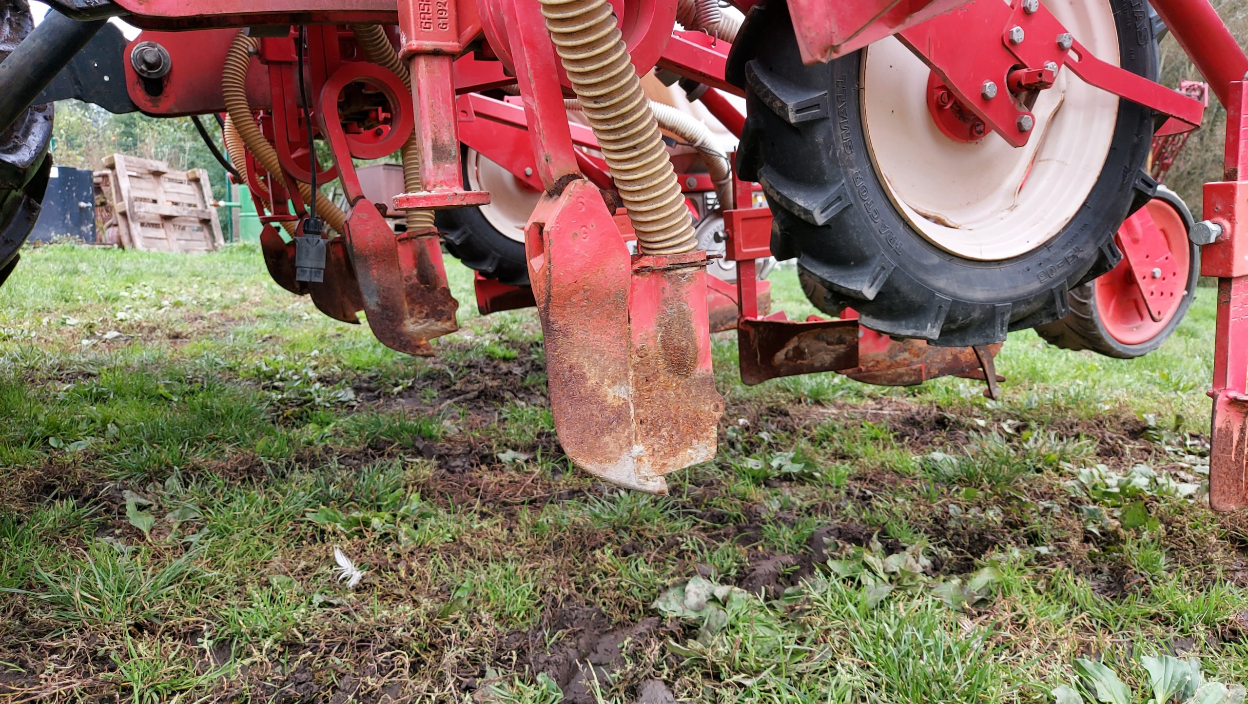

      Jaka będzie optymalna  prędkość siewu kukurydzy siewnikiem Gaspardo sp4.
      Jest to siewnik punktowy.
