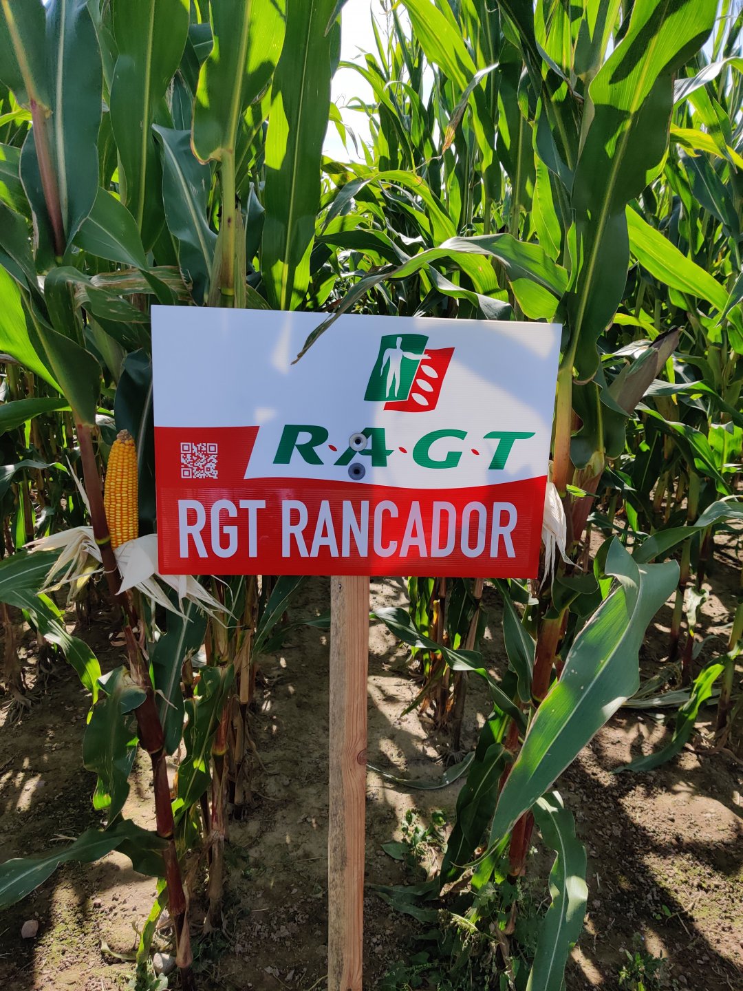

Panowie jeśli będę sial w terminie ok 20 kwietnia odmianę o fao 240 i później mam jeszcze jeden kawałek po mieszańce gorzowskie i będę po niej sial ok 10 maja to siac ta sama odmianę o fao 240 czy jednak szukać troche z mniejszym fao np 220? Qq na kiszonke

Najlepiej jakbyś różnice sumy temperatur policzył i takie odmiany wybrał np. LG i maisadour ma podane FAO i sumę temperatur do zbioru na kiszonkę. Ja po gorzowskiej będę siał rancadora 210 FAO.
Rafał polecasz niska odmianę ziarnowa na kiszonkę napewno będzie zadowolony.

Faktycznie może nie jest wysoka ta kuku ,ale ma duży potencjał plonu ziarna .Nie wiem może taka kuku jest dobra dla krówek .
