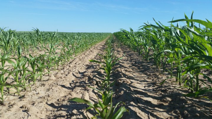

Mam pole w monokulturze kukurydzianej na kiszonkę. Z analizy glebowej wynika, że zawartości p,k,mg wysokie, ale wiosną będę jeszcze rozwoził obornik 40-50t/ha. Według kalkulatora potrzeby nawozowe mam zapewnione
Corocznie daję tu 200kg Polidapu w siewnik. Czy w tym przypadku da się całkowicie zrezygnować z Polidapu? Według kalkulatora tak, ale jak to by wyszło w praktyce? Co proponujecie?
Miałem kiedyś kontrolę 12 rzędów bo się polidap skończył na działce co roku nawożonej obornikiem kukurydza była lekko bladsza , wysokościa się nie różniła ,kolba delikatnie mniejsza. Ja bym 100 kg dał na start żeby miała chyba że 200 npk wsypiesz, jak będzie sucho to z obornika za rok skorzysta dopiero.
A co z kolbą, bie byla mniejsza, po deszczu przebarwienia które widać ustąpiło, mocno gorąco w tym czasie było i ostatnie oytanie czy jak była mała to była fioletowa ta bez polidapu czy tylko taka jak na zdjęciu widać?
u mnie gościu siał i jedna sekcja nie sypała nawozu. różnica była ogromna aczkolwiek potem ta qq co była bez nawozu dogoniła resztę i nie sposób było znaleźć które rzędy nawozu nie miały. też jestem zdania że warto dać nawet i 50 kg polidapu. z pewnością wigor będzie lepszy mimo niewielkiej dawki.
Nie zauważyłem sporej różnicy w wielkości kolby, może minimalnie mniejsze(nie ważyłem). Było zimno i sucho dlatego miała problem z pobieraniem fosforu i dlatego taka różnica, po deszczu dogoniła pozostałe rzędy. Co do zasobności to P 21,5 K 17,2

No tak mi się wydawało, bo i tak nie zaryzykowałbym całkowitego zrezygnowania z Polidapu
Patrząc na ta kuku ze zdjęcia od razu założyłem ze fosfor na wysokim/b. wysokim poziomie i moje podejrzenia sie potwierdzają, dlatego ja chcę trochę npk w podsiewacz tylko dac w tym roku żeby właśnie start miała lepszy bo tam blisko korzeni powinna sobir znaleźć co jej potrzebne. Dziwi mnie jednak ze ta ze zdjecia bez niczego sobie poradzila jeśli kolega pisal że zimno było, moze jakimiś odżywkami dolistnie między czasie leciałeś?
