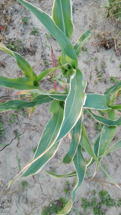

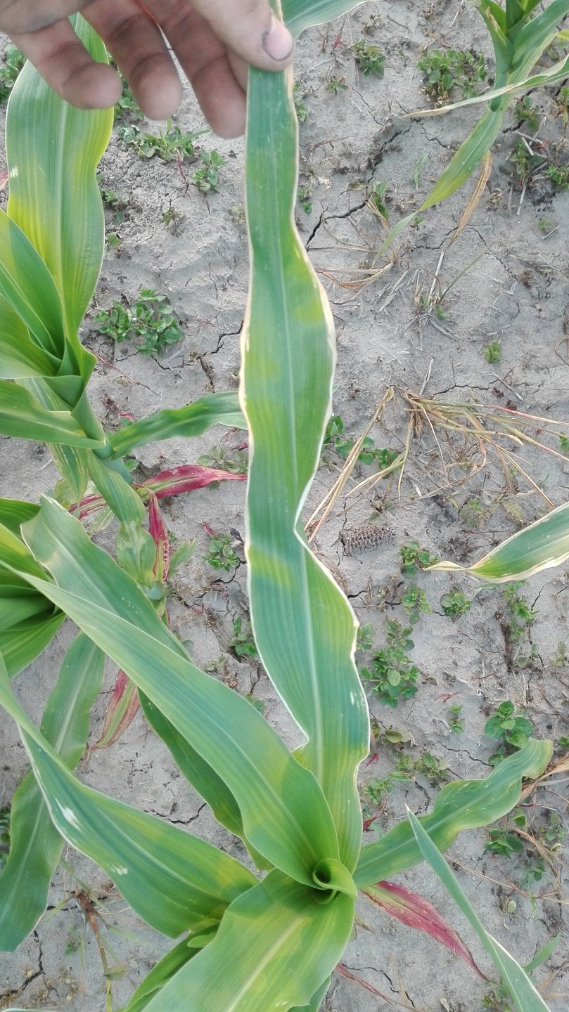

kolego to jak myślisz zmniejszyć dawkę mocznika i jechać drugi raz?Mam kurde oznaki niedoboru magnezu.
hm nie wiem co ci poradzić ja pryskałem 2 tygodnie temu akurat trafił mi się dzień że wieczorem się ochłodziło i miałem wtedy takie "Ostanie okienko'' i przed zabiegiem miałem na poprzeczce lekkie poparzenia ale mniejsze od twoich i dałem na 300 l wody 14 kg mocznika i 18 kg siarczanu + odżywke i kukurydzy nie poparzyłem na twoim miejscu dałbym 10 kg mocznika na opryskiwacz i 18 kg siarczanu + odżywkę z magnezem i powinno być okej ,teraz ma się ochłodzić więc nie powinno poparzyć.
Dales za duzo mocznika i zamiast jej pomoc to zaszkodziles. Oczywiscie sie zregeneruje wedzialem u ludzi duzo grosze popazenia i na jesieni byla konkretna.
Ja pryskalem ostatnie dzialki druga dawka w ubieglym tygodniu w te upaly tyle ze po 20 godz i ciepla wida, mocznika dawalem max 7kg na 200l, zero popazen i qq pięknie buja na najlepszej dzialce przekroczyła 1.8m,  odczekaj jeszcze ze 3 dni i popraw tylko zmniejsz do 10kg mocznik
Tak mi kurczę doradził mi doradca od nawożenia i niestety na jednym kawałku poszły 2 dawki po przerwie tygodniowym.I mam dużo gorsze poparzenia.Nie wiem czy coś z tego będzie czy nie spaliłem jej do reszty.
Ja w ubiegłym roku na pierwszą dawkę dałem 25kg na 300l 15kg siarczanu do tego mikro. Tylko qq była mniejsza. Pryskane jakoś 21:30 i mniej przypaliło niż na zdjęciach wyżej. W piątek rozsiewaliśmy saletrę na ziemiaki całe 7 redlin na poprzece w qq. I gdzie tylko trochę poleciało na kukurydzę, to dziś widać że nieźle ją przysmażyło.
3 godziny temu, 20CBR12 napisał:
W jakim celu przy takiej pogodzie wogole z mikro i siarczan em magnezu dajecie mocznik? Nie macie go podanego w glebie czy jak?
Kolego nie polecasz dawać mocznika do nawożenia dolistnego?
Słyszałem że po podaniu mocznika lepiej roślina pobiera mikro itp.
Dawać można ale z glowa , dawalem odżywki po 2 razy z wyjątkiem dzialki z galeri gdzie nie szlo wjechac tydzien temu bo miała 170cm i zero przypalen. Jak jest upal to tylko po zachodzie slonca i ciepla ciecza
Tak to prawda że mocznik ułatwia pobieranie mikro z tym że to miało zastosowanie kilka lat wstecz gdy te wszystkie odżywki na rynku tak naprawdę nie miały w sobie substancji ułatwiających pobieranie ich, dzisiaj praktycznie wszystkie odżywki zawierają w sobie wsomagacze do pobierania przez rośliny więc mocznik nie jest już potrzebny więc nie warto go dawać bo eyzadza więcej strat w odżywianiu dolistnym niż korzyści bo tak naprawdę jedyna korzyść to to że przez 2 tygodnie będziesz miał dużo ciemniejsze rośliny po oprysku niż bez a tak naprawdę nie ma to żadnego wpływu na plon więc nawet to nie do konca można nazwać jakkolwiek korzyścią a pozostałe skutki uboczne stosowania w odżywianiu mocznika napewno znasz
