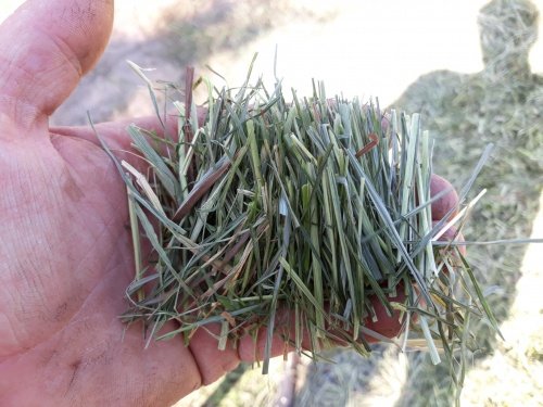

Tak nowa. Jakoś rok temu kupił dla siebie i trochę na usługi. Też mnie cena zdziwiła. Nie wiem jak na tym wychodzą. Co do pracy to ciągał ją prawie nowy jd 6155. 41 noży a na poprzeczniakach czasem gasł jak przytkało. 😉 Co do jakości sieczki to jedna i druga szału nie robi. Są pocięte na 4cm a są i przeżute a nie pocięte. Wszystko zależy jak materiał trafia na rotor. Jak wciągnie wzdłuż to nie ma szans, żeby pocięło. Moja stara bergmanka ma też 41noży, ale tnie drobniej. Chyba mam węższy rotor i odległość między nożami jest mniejsza ok 3,5 cm. Sieczka chyba po krone albo pottinger. Nie mam pewności która po której. 😜 Musiałbym jeszcze wrzucić swoją dla porównania. Przepraszam za offtopic.
