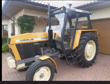

?????? rozglądałem się za kolorem na te części ciągnika i widziałem że beznadziejnie to wygląda gdy kurz siądzie ;/ Dodam jeszcze jeden obrazek , a mianowicie kabinę , żebyście pomogli mi dobrać kolory : http://img10.allegroimg.pl/photos/oryginal/13/06/19/02/1306190214 .
Tym kolorem co na błotnikach to chcę pomalować jeszcze maskę i błotniki przednie oraz kokpit . Czy to jest dobry pomysł ? Dołączam jeszcze fotki ciągnika : http://img541.imageshack.us/i/p1000492o.jpg/ , http://img337.imageshack.us/i/p1000491cm.jpg/
Z góry dzięki za pomoc
Jeżeli masz czerwoną kabinę to pomaluj resztę blach na czerwono :D a silnik no ja proponuje na czarno :D bo na szaro to i tak zaraz zamieni się na czarny bo to wkoncu jest tylko 4011 :)
