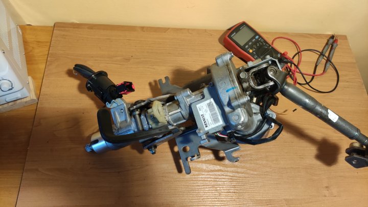

witam ,jak sprawdzić czy wspomaganie elektryczne x84 jest sprawne ? jak podpiąłem do akumulatora dwa grubsze kabelki z kostki czerwony + czarny - cieńszy kabelek z kostki mniejszej dałem do plusa ,po kilku sekundach słychać pyknięcie ale pokręcając drążkiem kierownicy wspomaganie nie ma działania, przytrzymując krzyżaka nie ma reakcji
 Podłącz wspomaganie. Weź dwa klucze typu żaba. Chwyć za walki wspomagania od strony kierowcy i od strony przekładni. I spróbuj kręcić w przeciwnym kierunku.

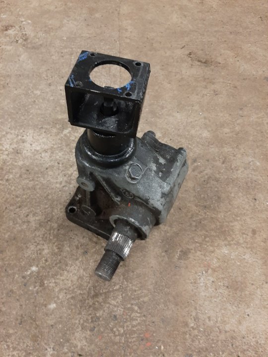

      Chciałbym samodzielnie zamontować wspomaganie do c330 napędzane z rozrządu. Oś okrągła. Montował ktoś? Jaki zestaw polecacie? Mile widziane linki, oceny i opis problemów przy montażu. Pozdrawiam.
