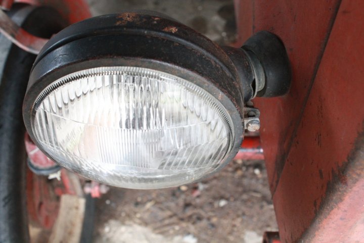

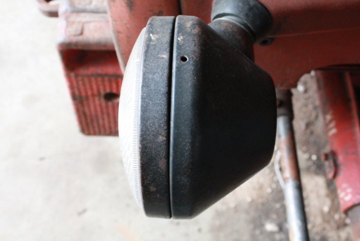

Witam. Ostatnio w lesie rozbiłem szkło reflektora z przodu w swoim T25. Chciałem dokupić szkło niestety nie mieli więc kupiłem komplet lamp ale od C330. Kupiłem komplet ponieważ miałem lampa prawa była inna od lewej. Po zamontowaniu lamp świecą prawidłowo. Problem tkwi w ich położeniu mianowicie są pod dużum kontem do środka i źle to wizualnie wygląda. Czy trzeba coś wycinać w masce jakieś większe otwory by lampy były bardziej na wprost????

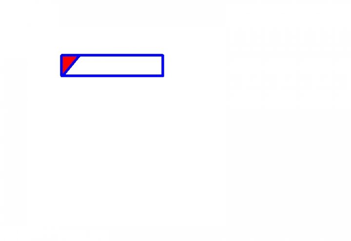

Weź kawałek rurki,wytnij kawałek zaznaczony na czerwono i przykręć.Gwintu jest na tyle dużo że ci wystarczy a kąt cięcia to już sam ustalisz tak żeby lampy nie miały zeza.Miałem tak przez wiele lat z lampami od C 330.Teraz Kupiłem lampy od zetora,nawet nie wiem z jakiego modelu bo były bez opakowania ale już nie ma tego problemu że krzywo świecą.Są zrobione w taki sam sposób jak oryginalne od władka.
Do oryginalnych lamp T25 (ruskich nie DDR) pasuje ramka ze szklem od lamp Ursusa, trzeba chyba tylko male wyciecie na zabek zobic. A w tych lampach plastikach, mozesz dorobic w obudowie, tam gdzie jest ta wielka sruba wyciac kawalek dalej ten rowek do regulacji i lampy beda prosto.

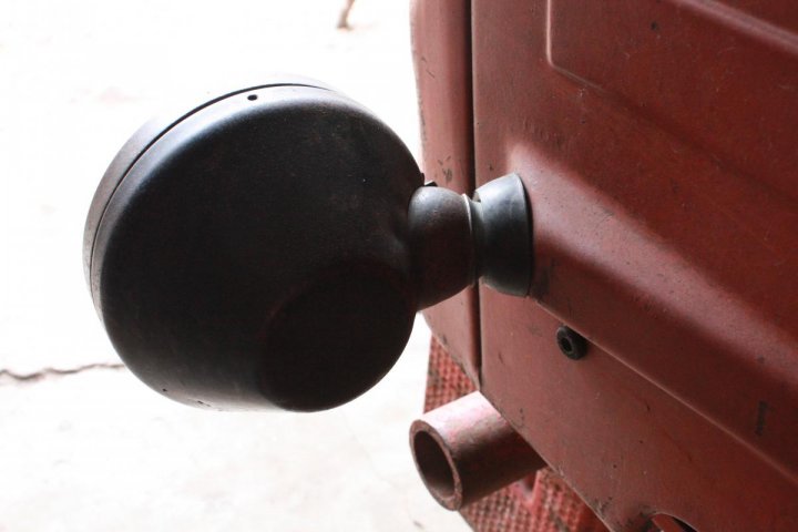

Mój Władek jest z 1980r i ja mam zamontowane lampy polskie już około 20 lat i jakoś nic nie musiałem przerabiać, tylko przykręciłem w te same otwory i jest git. Może zrobię fotki jak to wygląda i wrzucę później.

Kupiłem lampy Wesem od ursusa C-330 C-360 i pochodne lampy plastikowe więc wyciąłem kawałek tego plastiku z lamp by śruba mocująca zachodziła dalej i jest elegancko dodatkowo założyłem żarówki H4 całość wygląda tak http://www.agrofoto.pl/forum/gallery/image/508222-t-25a/
