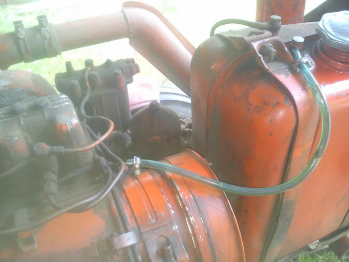

Tak jak na obrazku mała awaria na "Polu" i szybkie połączenie przewodów węzykiem igielitowym, dobrze ze akurat miałem i pytanie, ten stalowy przewód paliwowy dokupuje się komplet czy kupuje się kawałkami?DZiwne, bo tym węzykiem paliwo płynie razem z powietrzem ?chyba nieszczelna prowizorka,lubie rosyjskie pojazdy.
wyglada mi o na przewód odprowadzajacy nadmiar, zasilasnie masz na wtryskach, nie mam władka, nigdy jego silnika nie widziałem, ale tak mi sie wydaje ze tak jest i dlatego paliwo płynie z powietrzem, ale moge sie mylic
Witam,tak jest fabrycznie powrót paliwa, a na tych króciakach jest wężyk tak jak masz zrobione i tak musi być, a że paliwo z powietrzem to masz gdziesz przypowietrzone i się samo odpowietrza, albo układ paliwowy nieszczelny i ciągnie gdzieś powietrze, a tam właśnie wraca paliwo z powietrzem :P Pozdrawiam.
