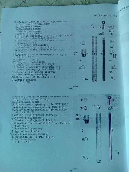

Z tego co sie dowiedziałem to w siłowniku po lewej stronie jest jakiś zaworek równoważacy czy coś takiego. Podobno on nie przepuszcza oleju czy cos takiego i trzeba go wymienic. Koszt 4 stówy. Wątpie żeby tu chodziło o zatkany przewód bo podnosi normalnie opuszcza tez do momentu az lewy siłownik nie oprze sie na pieńku.
Kolego byłbym mega wdzięczny jak byś zrobił zdjęcie i wrzucił je tutaj. Czas kosic rzepak a tu mam problem z tymi motowidlami. Dziś jeszcze jadę z siłownikami do naprawy może tam coś podpowiedzą. Rozebralismy te zaworki i na pierwszy rzut oka wszystko wygląda ok. Jeszcze raz bym bardzo prosił o zdjęcia tych 2 stron. Pozdrawiam
