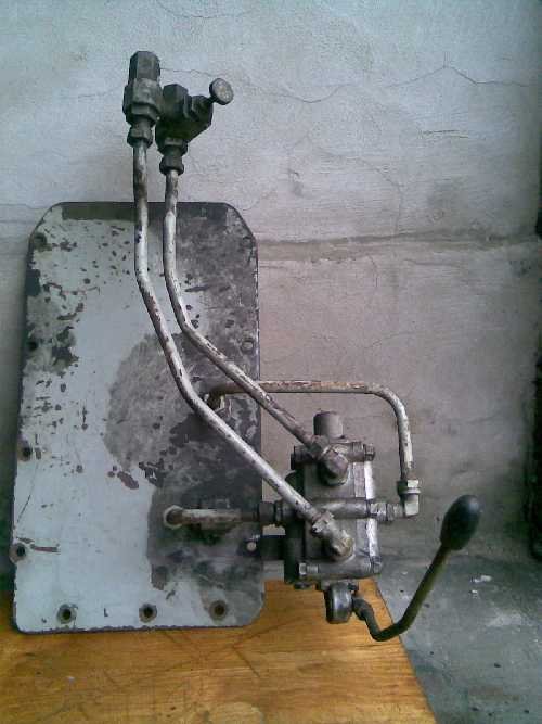

W 914 i pochodnych jest możliwośc zamontowania rozdzielacza RBS, to w sumie zwykły rozdzielacz dwustronnego działania, który zasilanie ma z rozdzielacza wewnętrznego, ale w pokrywie nie ma wyjścia ( podobno można wywiercić otwór i zagwintować, ale trzeba wiedzieć gdzie, bo trzeba trafić na otwór w rozdzielaczu wewnętrznym), spływ powrotu jest do węzła powrotu z tył pokrywy podnośnika.
Czy ktoś podłaczał rozdzielacz w ten sposób?
Więc gdzie fabrycznie podłączony jest RBS?
Powrót do spływu z tył, a zasilanie gdzie?
DRUGI LINK to zdjęcie RBS, tylko ta blacha jest montowana w wersji transportowej (bez podnośnika) w miejsce podnośnika i jest tylko RBS jako sterowanie na hydraulikę zewnętrzną.
Ale przecież RBS był montowany też w normalnej wersji z podnośnikiem, wtedy skąd miał zasilanie?
Wydaje mi sie że z tego miejsca gdzie pokazuje strzałka w PIERWSZYM LINKU - widać tam płaską powierzchnie (pod tą krótką rurką do tłoka wewn.) ta płaska powierzchnia to chyba miejsce, gdzie w wersjach RBS jest nawiercone i wkręca się śrubę z oczkiem i podpina rurke do RBS, wtedy ta krótka rurka do cylindra wewn. jest bardziej wygięta. Tak to jest narysowane w instrukcj NAPRAW, jak ktoś będzie chciał to załączę skany.
A co myślicie o tym aby RBS (w 80- tce )podłączyć pod główny przewód zasilający ten który idze bezpośrednio od pompy. zwyczjnie rozdzielić zailanie przed wejściem do pokrywy podnośnika na RBS i do pokrywy no i powrót z rbs do korka z tyłu pokrywy.Też chcę zamontować RBSa w 12 i tak się zastanawiam jak by to wyglądało?
Tak myślę ze chyba by to było złe rozwiązanie bo całe ciśnienie przelewało by sie przez rbs i podnośnik został by bez ciśnienia...?
Co o tym sądzicie?
Tak został by bez ciśnienia wszystko przelewałoby się przez RBS.
Innym sposobem jest połączenie wszystkiego szeregowo, czyli najpierw RBS a potem podłączyć podnośnik i problem rozwiązany.
Czy nikt na forum niema ciągnika z RBS-em niech sprawdzi gdzie to jest podłączone? i się wypowie.
ja prubowałem połączyc wszystko szeregowo i nawet działało tylko że w chwili jak używasz RBS to podnisnik działa bardzo kiepsko :P poprostu nieidzie używać obu rzeczy naraz :angry:
jade do agromy kupuje taki zawór jak yogi robie tak aby był przy węzu przy prasie zeby była mozliwość włozenia go do ciagnika i wyjecia bez potrzeby wysiadania z ciagnika aby przełaczyc go i po sprawie i jeden i drygi ciagnik bedzie chodził w tym
Rozdzielacz RBS jest zasilany bezpośrednio z rozdzielacza głównego. Żeby go wstawić jak fabrycznie, trzeba nowy rozdzielacz główny z wyjściem na RBS i całą pokrywę chyba że chce się nam wiercić otwór w starej co może okazać się trudnym zadaniem. No i sam RBS rozdzielacz kosztuje trochę ponad 300 PLN. Najprościej będzie dokupić RBS dwusekcyjny jak w ciągnikach np 1234 z przednim TUZem i podpiąć go pod obwód zewnętrzny blokując położenie dźwigni tak aby ciśnienie z jednego szybkozłącza zasilało rozdzielacz. Zlew można podłączyć pod zlew dodatkowego siłownika wspomagającego. Będziemy mieli wtedy 5 wyjść w tym jedno z zaworem dławiącym. Można też RBS jednosekcyjny tak podłączyć i będą 3 wyjscia.
