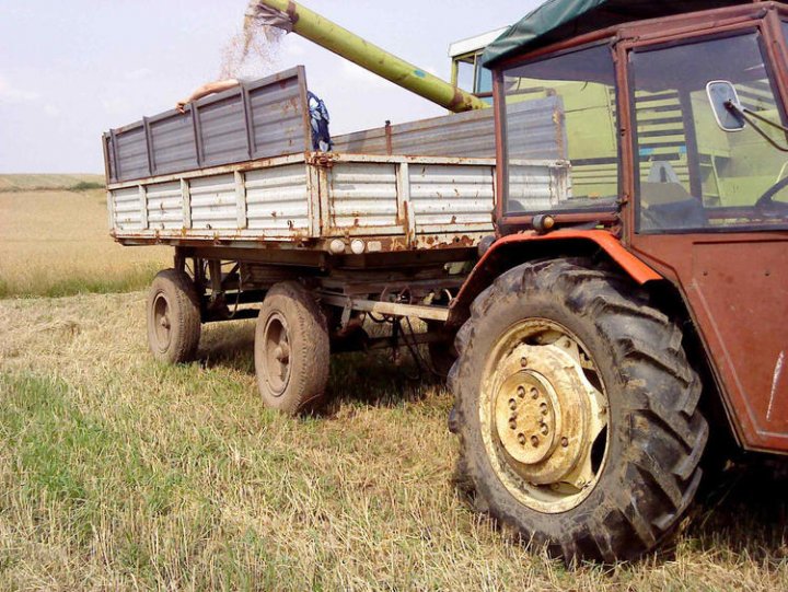

Witam zrobiłem nie dawno remont Silnika w c330 i od tamtej pory więcej pali i dymi Wlałem 10 liter i wywiozłem 2 razy gruz w pole i to zaraz koło domu a potem Wlałem jeszcze 5l> ściąłem z pola przyczepę ze zbożem i za pokładałem pół morki ścierni i po ropie Teraz ma dokładnie 37 mtg Co to może być pompa paliwowa! post-38977-0-77211500-1311676310_thumb.jpeg :blink: post-38977-0-77211500-1311676310_thumb.jpeg11d3a6.jpeg]
