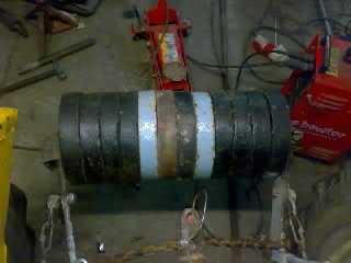

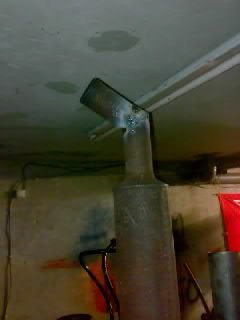

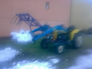

ja to zrobiłem same takie pierdoły jak
wspomaganie
krokodyl do tura
tłumik delikatnie przerobiłem
i teraz balast dorobiłem
Edytowane przez momek

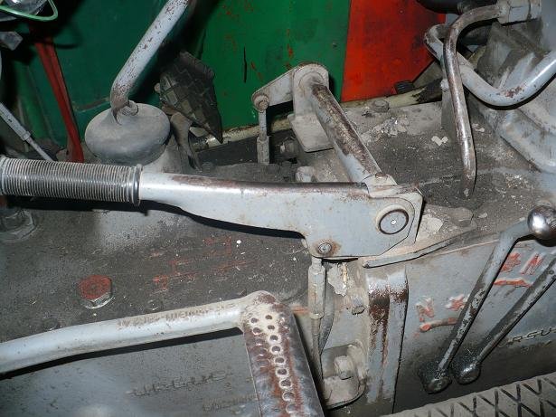

Koledzy ponawiam prośbę interesuje mnie hamulec ręczny w C330M bardzo mi zależy na zdęciach z grubsza wiem jak to jest rozwiązane ale szczegółowe zdjęcia ułatwiły by mi przeróbkę na wąłku rozpieraka
mam już zamontowane orginalne dłuższe dżwigienki i kupiłem linki resztę muszę dorobić bo nie ma w sprzedaży z góry dziękuję za fotki
już mam to zdjęcie tej dzwigni
