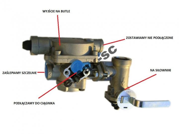

witam mam problem z hamulcami w przyczepie i nie moge sobie z tym poradzic . otóż ciągnik bije powietrze do butli a z butli odrazu na siłownik a powienien dawac z butli dopiero jak wcisne hamulec czyli rozłącze tłoczenie powietrza czym to może być ?
To może źle podłączyłeś go lub nowy wadliwy innej przyczyny nie będzie bo tak jak piszesz bije butlę w przyczepie wciskasz hamulec lub zrywasz przewód między ciągnikiem a przyczepą i powinno dopiero hamować
A zawór szybkiego odpowietrzania w ciągniku działa by wypuścić powietrze z węża jak zahamujesz?
działa
1 godzinę temu, Roki212 napisał:
To jak masz zawór HZS-4 to jakie ciśnienie w ciągniku masz ustawione na zaworze do ilu nabija
Dzieki za podpowiedź ustawiłem większe ciśnienie i wszystko działa ;)
Panowie czy po przestawieniu tych widełek za siłownikiem cylindra od powietrza przyczepa zacznie mocniej hamować? Bo gdy wcisnę hamulce to czuć lekk luz tak jakby było można jeszcze docisnąć.
Witam mam problem z uciekającym ciśnieniem z zaworu na zdjęciu poniżej, powietrze ucieka podczas nabijania oraz hamowania, jak zepnę przewód też ucieka. Przyczepa hamuje i dobrze odbija hamulec lecz dość ciężko dobić ciśnienie bo ucieka tym zaworem. Umyłem cały układ nitro i nasmarowałem wszystkie części gumowe smarem, nie wiem gdzie leży problem. Czy ktoś jest w stanie mi odpowiedzieć który element w zaworze jest odpowiedzialny za zamykanie tego zaworka?  Dodam że gdy zatkam go ręką to przyczepa wypycha tłoki. Układ podpięty prawidłowo.
