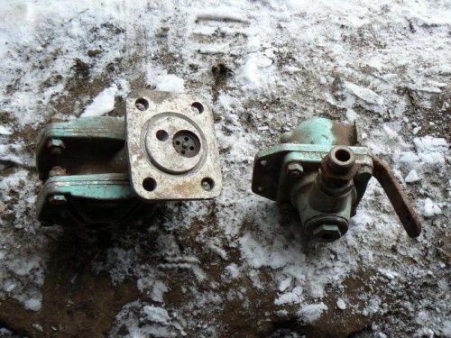

Nawiązując do tego wątku szukam elementów do pneumatyki do przyczepy którą remontujemy.
Przeglądając zapasy mego taty z dawnych czasów wpadło mi coś takiego w łapki co zamieszczam na fotkach.
Ponoć sprawne, wyrzucone na złom przez PGR (potrafili sprawną przyczepę wywalić przecinając ją na pół), nawet nie używane, przeleżało u nas w garażu wiele lat. Przez wiele lat też nie było użytkowane więc będę musiał to rozebrać i przeczyścić. W obu elementach dzwignie się poruszają.
Zastanawiam się czy idzie coś takiego naprawić i jak to sprawdzić czy jest sprawne czy nie. Pasuje to do zbiornika który wykręcę z rozrzutnika bo tam hamulce nie potrzebne obecnie.
Z góry dziękuję za wszelkie informacje.
Zdjęcia zamieszczam poniżej.
Z części, to pewnie oringi mogą byś co wymiany. Najczęstsza przyczyna niesprawności tu suchy zawór i zanieczyszczenia. Rozmontuj oczyść-umyj, sprawdź gładzie i jeśli nie będzie wżerów, to smaruj smarem do pneumatyki i składaj. Jeśli nie chcesz notować, to rób dokumentację fotograficzną przy demontażu.
co się może w nich zepsuć? a może i to dużo;membrana sparcieje,uszczelniacze,a najgorsze że obudowa może mieć wżery na gładzi przesuwu membrany,do polskich zaworów komplety naprawcze prawie nieosiągalne,wyczyścisz,złożysz a i tak może syczeć.rozebrać nie problem,cudów w nim nie ma,tłoczysko sprężyny,kilka drobiazgów.osobiście kupiłbym nowy i miał 10 lat spokoju,a nie co roku jak potrzebne hamulce to naprawa,nawet polskich u mnie kilka leży i nie ma sensu ich naprawiać.a smar to najlepsza jest wazelina techniczna-nie rozpuszcza gumy.
@wiesmag
- co do kupna nowego - 350-380PLN, do przyczepy która ma tylko przednią oś fabrycznie hamowaną to według mnie przegięcie tym bardziej że będą używane te hamulce gdy pojedzie się dalej niż 4-5km (czyli przypadkiem będzie trzeba czepić ją do 6 tonowej i pociągnąć dwie przyczepy zboża do punktu skupu).
- czyszczenie - do dwóch przyczep kupiłem dwa nowe zawory i po 2-4 latach i tak je czyściłem więc teraz chce to złożyć jak najmiejszym kosztem bo zależy mi w tej przyczepie na skrzyni i światłach bo ma robić jako dodatkowy zbiornik na zboże jak nie zdążę zwieźć i zwalić do magazynu z dalej oddalonych działek.
- wazelina to może kosmetyczna - ilekroć nie pytam o techniczną to słyszę że nie ma.
- nauczony złym doświadczeniem (np gdy pożyczałem od kogoś przyczepę) robię przegląd wszystkich przyczep przed żniwami - luzy na kołach, hamulce, światła, zaczepy aż po zamki od burt.
@zorzyk2
- thx
u mnie coś około 300 zł zawór hamowania + siły hamowania,hurtownia części do ciężarówek,tam i wazelina była(do zacisków akumulatora zalecane)zeszłą zimę kupowałem do jednej,też z jedną osią hamowaną(sanok d-455)na 10.poszukaj takiego filtra na przewód doprowadzający,warto założyć,we wszystkich mam i problem znikł,bo ci szybko-złącze spadnie w piach to kurz wiatr wprowadzi,zawsze coś się może dostać.w d-47 założyłem w 90 roku(jeszcze starem ją ciągałem)do tej pory nie zaglądałem,a tak to co jakiś czas czyszczenie(wszystkie nowe przyczepy mają filtry,taki mały pierdołek na wężu).pewnie że spróbuj zrobić ten czeski ale nie obiecuj sobie za dużo po nim,on swoje lata ma czy chodził czy leżał u ciebie a guma parcieje(w końcu to pewnie lata 80)oby ci się dało go zrobić i niech ci służy.a smaruj tylko wazeliną,inny smar to nie próbuj bo te gumki nie są olejoodporne i szlak je trafi i po zabawie.
Elementy w zaworach i siłownikach pneumatycznych są olejoodporne. Wazeliną to można usta posmarować i uszczelki w drzwiach. Nie nadaje się do tego celu ponieważ chłonie wilgoć.
w latach 87-91 pracowałem w PKS Gdynia na warsztacie i jako kierowca,w jednej największych firm transportowych w tym czasie w okolicy,było tam stanowisko do naprawy zaworów pneumatycznych i fachowiec z klasą,on stosował wazelinę i tak uczniów szkolił,żadnych innych smarów,bo w ten czas zawory do volwa to ładnych kilkaset marek było.ja się tej szkoły trzymam i zawory mi nie nawalają,kupić kupiłem bo w przyczepie był oryginalny żeliwny z 73 roku(działał ale syczał)i już czas na niego.może teraz jest jakiś smar specjalistyczny(ciekawe na jakiej bazie),nie szukam bo wazelina na każdej składnicy i sprawdzona,to i klemy się smaruję. 3 złote tubka i chwilę starcza, jakby była zła to bym koledze nie proponował,i filtry przed zaworem można dostać,zawsze coś wyłapią.
Właśnie dziś rozmontowywałem tę część z sitkiem co przykręca się do zbiornika - w środku pachnie nowością, gumy jak nowe. Za bardzo zmarzłem aby całość rozebrać.
Nie wiesz jak to ma być podłączone?
Gdzie zasilanie z ursusiaka podpiąć?
Gdzie podpina się zbiornik?
Gdzie podpina się tłoczysko (siłownik pneumatyczny)?
Gdzie podpina sie tę część z sitkiem do tej części z regulacją siły hamowania?
Zauważyłem że w regulatorze siły hamowania skorodowała cała tabliczka z oznaczeniami (ta co jest przy dźwigni). Nie wiesz gdzie idzie taką dostać?
Z góry thx za odpowiedź.
Edytowane przez Nikita_Bennet
nareszcie coś robisz z tym zaworem.mały zawór to mówisz siły hamowania,przykręcisz jakąś blaszkę do śruby i opiszesz(a czy on ma drugie podłączenie,jak nie to będzie do odblokowania).duży zawór musisz sprawdzić trochę po budowie wewnętrznej-jedno przyłącze steruje tłoczyskiem ,najlepiej na próbach i błędach,jak nie masz gdzie podpatrzeć.przy dużym zaworze mała dzwignia może być od hamulca postojowego na linkę.
