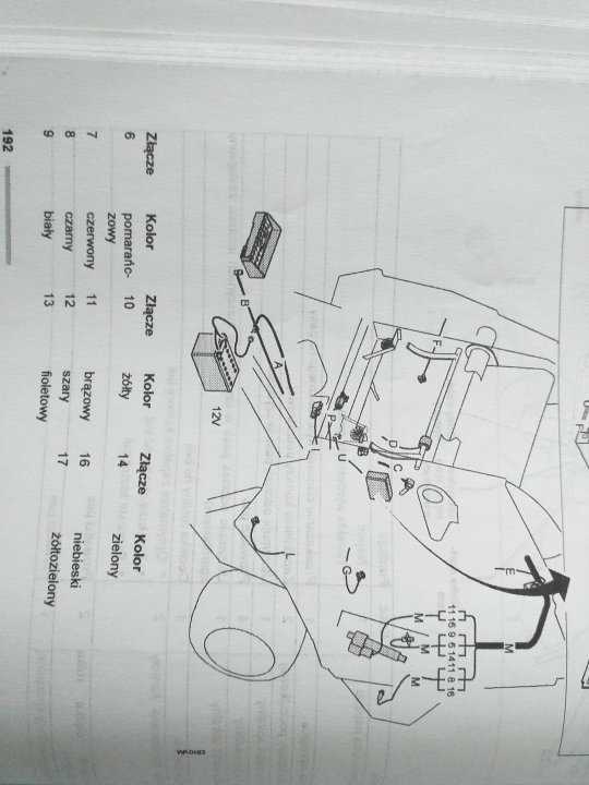

Macie jakieś pomysły dlaczego nie działa siatka w 1901 sterownik miałem inny i też Nie działa tylko buczy skrzynka sterująca napięcie 12,4 na sterowniku prąd dochodzi do silnika. Na krótko  z akumulatora aparat działa więc o co chodzi ???

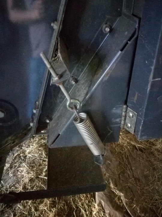

Z czujnikiem jednak wszystko ok okazał się przerwany jeden z trzech przewodów w nim i z tąd problem. Teraz komunikat znika normalnie i wszystko jest ok :) trochę wierzchnia warstwa jest luźno czytałem że może to być słabe napięcie siatki. Czy to te sprężyny(zdjęcie poniżej) trzeba z jednej i drugiej strony podkręcić żeby siatka lepiej była bardziej naciagnięta?
Do naciągu siatki według mnie są takie małe sprężyny przy jednym z wałków, który pobiera siatkę. Musisz otworzyć aparat  od siatki tak jakbyś chciał założyć nową rolkę. Ten  jeden z wałków ma po bokach takie śruby, na których są twarde sprężyny i nakrętki (na 17 klucz). Jak podkręcasz nakrętkę zgniata się sprężyna a wałek dociska się bardziej do drugiego (tego zielonego) przez co siatka nie idzie luźno tylko jest bardziej napięta. U mnie pomogło. Jak za bardzo podkręciłem to urywało siatkę. Te sprężyny z twojego zdjęcia są od dociskania do pasów tych długich prowadnic, po których sunie siatka podczas owijania. Jak masz za dużą przerwę pomiędzy pasami a tymi prowadnicami podczas podawania siatki to można je podciągnąć. Ja mam wyjechane pasy a po profilowaniu tych długich prowadnic i sprężyn płytkowych tak żeby idealnie dolegało wszystko do pasów, prawie ze znikomą przerwą, w ogóle nie mam problemów z zaciąganiem siatki, nawet kluska mi się nie robi. Te sprężyny, które masz na zdjęciu też podciągnąłem żeby szybciej i mocniej prowadnice doległy do pasa gdy zaczyna się cykl owijania. Jak zamierzasz je podciągnąć to sprawdź sobie czy robi się wystarczająca przerwa gdy aparat zakończy owijanie, tak żeby nie ocierało pasów gdy zbierasz materiał. Ja musiałem skrócić tą metalową linkę co jest przy siłowniku załączającym aparat wiązania żeby dał radę odciągnąć prowadnice na wystarczającą odległość.

@duszekl a na awaryjnym sterowaniu działa czy też nie?

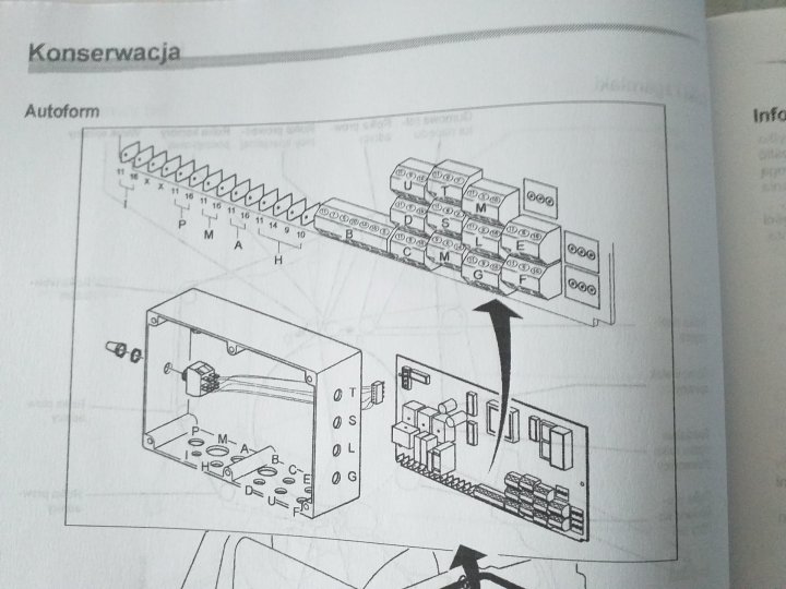

Tu masz schemat

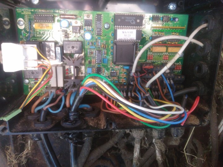

15600800157642058751595451254924.jpgnie nie działa nad złączami 11 i 16 jest taka ,,kostka '' może ona ma winę i czy to jest wymienne
Sprawdź czy dochodzi sygnał do tej kostki bo chyba wcześniej pisałeś że siłownik na krótko działa.
Do silnika dochodzi prąd z tej skrzyni 12,4 na krótko z akumulatora jest  12,7 a mimo to aparat nie działa  .ja bym odstawiał ta kostkę lub jakiś opornik  bo w zeszłym roku(moja wina poszło zwarcie z ciągnika ) przepaliła mi się jedną ścieżka lewy górny róg niebieska żyła jest wstawiona  ..... Ale po naprawie  wszystko działało a teraz nie działa... Podkreślam że napięcie dochodzi ze skrzynki do silnika aparatu siatki
