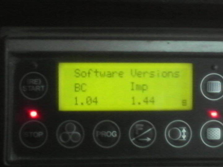

Tak jak pisałem raz mi się udało więc próbowałem nadal i znowu mi się udało , właśnie tak jak mówisz przyciskając 2 guziki jednocześnie .
Jest tam tego sporo , ale większości nie rozumiem .
Jeśli chodzi o wersję programu to jest coś takiego
Software Versions
BC Imp
1.04 1.44

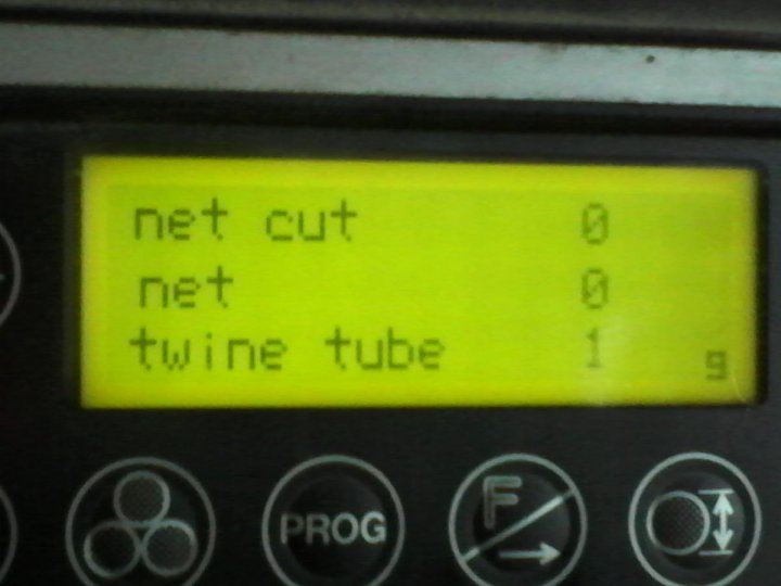

Natomiast nie ma podziału ile bel sznurkiem a ile siatką ,

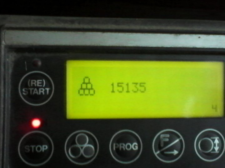

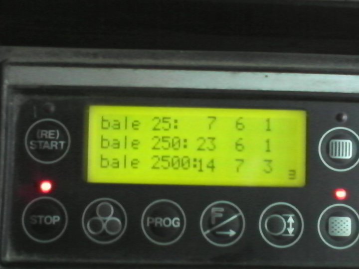

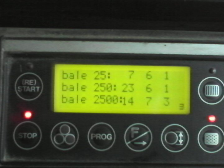

Hmmm czyli tak zbiorę informacje do "kupy" Czyli żeby sprawdzić datę pierwszego uruchomienia itp. Wcisnąć pozycję STOP aby dioda się obok niej świeciała i naraz wcisnąć Przyciski F i + lub F i - i tam przesuwać przyciskiem F Czy dobrze zrozumiałem???? A te przebiegi z datami to są pod F i +, czy F i - , pytam po prostu bo chcę wiedzieć jak to sprawdzić i nie być zielonym przy zakupie... Ostatnio znalazłem atrakcjną cenę polskiej prasy, zajechałm, a tam zaczep był prawdopodobnie cały wyrwany i komora rozerwana, heheh.
Może jakieś jeszcze cenne wskazówki??

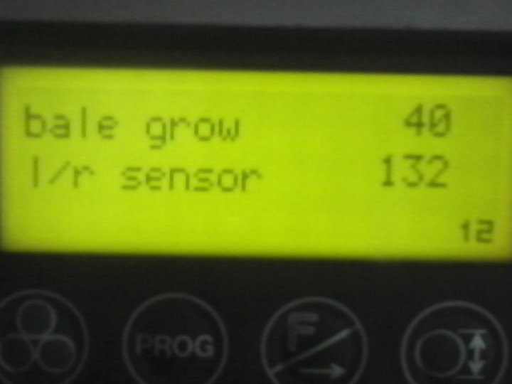

Dobrze zrozumiałeś, więcej info jest pod F i + ale chyba nie będzie problemu przejrzeć jeszcze F i -. Uruchamiając F+ pierwsze powinno się wyświetlić; DEALERS FUNCTIONS, potem przyciskając sam F przeskakujesz do kolejnych funkcji min. regulacyjnych ale to najpierw trzeba zobaczyć, bo za dużo pisania.Pod F- pierwsze wyskakuje PIN w ramce i dalej tak samo, są to dane tylko do odczytu i nie wiem po co ten pin.
@mariusz kiedy przed zakupem swojej zaciągałem języka to oglądałem u znajomego 1601 z 2003 r i tam była wersja programu; BC lmp
1.07 1.24
ja mam taką jak na zdjęciu, wygląda z tego że ty masz wcześniejszą i może jest mniej funkcji.
@piotr820 po tym co tu się dowiedziałeś to myślę że będziesz obkuty na cztery kopyta tak że sprzedawcy kopara opadnie bo mimo wszystko nie są to powszechne informacje.
Cenna informacja jest taka: sprawdz licznik naciskając guzik z 3 kółeczkami i jak będzie do ok. 20k to możesz brać w ciemno( o ile stan wizualny będzie ok.) plusem tych sterowników jest to przeciętny sprzedawca nie cofnie licznika a w manualnych sterownikach nie masz tej pewności i w ogóle chyba licznika całkowitego tylko dzienny.

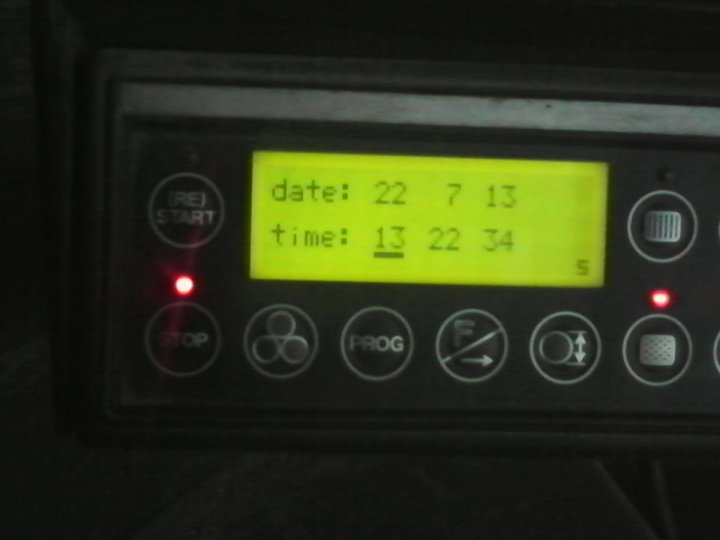

Musisz się jeszcze sporo dowiedzieć o sterownikach i elektronice. Bateryjka podtrzymująca RTC w sterowniku wytrzymuje co najmniej 5-7 lat a jeśli była dobrej jakości to 10 i więcej. A pamięć jak ją nazywasz "nośnik pamięci" to eprom, który nie traci danych po odpięciu zasilania. Raz wpisane dane zostają w nim na zawsze a przynajmniej do momentu uszkodzenia epromu lub modyfikacji wsadu zewnętrznym programatorem.
To mnie uspokoiłeś, bo nie raz się zastanawiałem czy kiedyś ta elektronika mi nie padnie z braku zasilania i jeszcze jedno bateryjka RTC mówisz o jej żywotności czy trzymaniu prądu bez doladowywania. Rozumiem że jak sterownik jest używany to bateryjka jest doładowywana i jej działalność jest większa, przynajmniej mam taką nadzieję.

W mojej prasie pamięta datę pierwszego uruchomienia itp , ale w dniu 3 lutego sterownik pokazywał date 22 LIPIEC 2013, I CO NA TO POWIESZ? Teoria o wytrzymałości baterii poszła się pie,,,,,, :P:D

Jak narazie to tylko ty udajesz mądrzejszego niż jesteś, jeśli twierdzisz że do podrzynania daty jest potrzebny internet LOL. Bateria nie jest wieczna, napięcie spada to i zegar się przestawi ale dane wpisane do epromu nie zginą.
Raczej nie jest doładowywana, rozbierz sterownik i sprawdź jaka jest bateria, powinna być podobna do tej jaka jest w komputerach do podtrzymania zegarka rtc w biosie. Bo raczej wątpię aby był to akumulator ale wszystko jest możliwe.

@mariusz proponuje mały test, sprawdz datę jeszcze raz i zobacz czy przeskakuje dalej czy się zatrzymała definitywnie na 22 lipca 2013, da nam to odpowiedz czym jest spowodowane opóźnienie, brakiem doładowania czy padnięciem definitywnym baterii - jak data nie przeskoczyła.

@ptaszyna następnego dnia znowu podłączałem sterownik i data przeskoczyła , godzina też się zgadzała , bo ustawiłem jak wchodziłem w te ustawienia pierwszy raz , mi się wydaje [nie twierdzę ] że kiedyś prasa miała zbyt długi przestój i dlatego uciekło jej te parę miesięcy z życiorysu , tylko jeśli mam rację , to teoria że bateria trzyma 7 czy 10 lat bierze w łeb ,
Jak jest naprawdę to nie mam pojęcia
Wychodzi więc na to że ma wbudowany akumulator. Kiedyś kupiłem coś takiego;http://allegro.pl/wylacznik-boiler-programator-czasowy-cyfrowy-timer-i3887450008.html i w dołączonej ulotce była UWAGA że w przypadku gdy by nie działał należy podłączyć do sieci w celu naładowania akumulatora i rzeczywiście nie działał po rozpakowaniu a potem ruszył. Jak widać z linku nie są to wcale drogie rzeczy.
