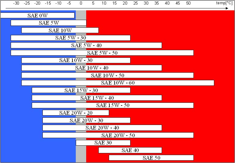

Lepiej 15W40 niż 15W30 ponieważ ma większy zakres temperatur. Tu masz mniej więcej pokazane jaki olej kiedy się stosuje, tabela ogólna, nie wszystkie oleje występują w rolnictwie.

Jak widać po tabeli kto mieszka w zimnych rejonach i dużo używa ciągnika zimą to olej min 10W jest dobry choć sąsiad we wszystkich ciągnikach używa mimo że drogi 5W ,drugi parametr na lato to 40 i ja nic nie kombinuję używam po gwarancji 10W40 choć nowy był zalany 15w30
