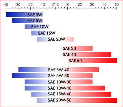

15W40 czy 10W30 nie określa jego jakości, tylko jest to opis typu i właściwości oleju, przeznaczonych do różnych warunków pracy (temperatury otoczenia)
Tutaj masy mniej więcej opisane kiedy oleje stosujemy.
A tutaj optymalny zakres temperatur dla każdego oleju.
Jak widać po tabeli kto mieszka w zimnych rejonach i dużo używa ciągnika zimą to olej min 10W jest dobry choć sąsiad we wszystkich ciągnikach używa mimo że drogi 5W ,drugi parametr na lato to 40 i ja nic nie kombinuję używam po gwarancji 10W40 choć nowy był zalany 15w30
Tabela dużo pomogła :D
To widać że olej 15W 40 jest lepszy na lato niż 10W 40
