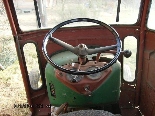

Czy pod liczniki trójkątne przychodzi jeszcze jakaś blacha, bo mam na razie tak:
A chcę oryginalne trójkąty. Może ktoś podrzucić foto, jak powinno być? Nawet w tym temacie będzie miło widziane.

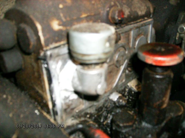

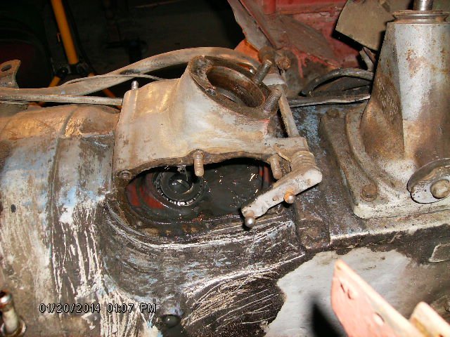

kolanko odpowietrznika pompy wtryskowej

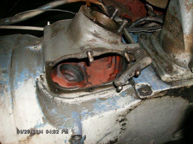

Rozmontowany układ kierowniczy, oleju było tyle co widać. Zresztą powinienem napisać SZLAMU

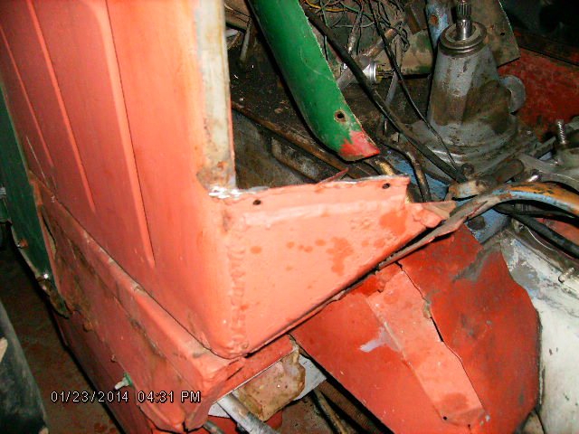

Aby się tam dobrać trzeba było zdemontować przednią ścianę kabiny i zbiornik
Bez gumówki się nie obyło bo dół z górą po prawej stronie ktoś zespawał zamiast skręcać śrubami jak Pan Bóg przykazał.

Ja leje turdusa i nie narzekam, jest na forum temat o oleju do 360 to sobie poczytaj ;) 40stka miała misę blaszaną ;) numer silnika masz na bloku z prawej strony u góry nad rozrusznikiem :) od 40stki cała ta tablica zegarów jest troche inna raczej nowej nie kupisz, ale używkę jak najbardziej :)
http://instrukcja.pl..._4011#photo_top
a ta blacha co są na niej numery to raczej od 40 stki nie jest bo bezpieczniki były nad zegarami w 4011.

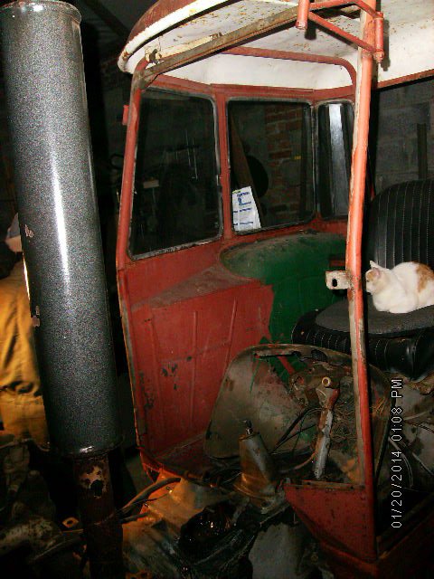

Kiedyś jako pomocnik weterynarza jeździłem pobierać krew od krów. Nie mogłem się wtedy nadziwić po co w każdym gospodarstwie spawarka. Teraz już wiem:
Tu było trzeba ciąć:
A jak z tego zrobić tramwaj, to naprawdę nie wiem:

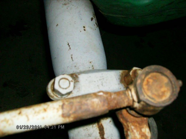

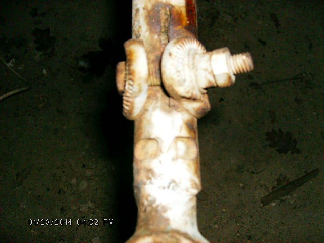

może dokładnie nie widać, to wyjaśniam wszystkie drążki kierownicze zaspawane!!!
Zaspawana jest też dźwignia załączania WOM/popy, ciekawe jak tam zmienić uszczelnienie.

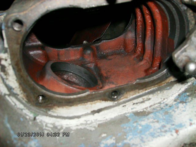

Komora przekładni kierowniczej wymyta i odtłuszczona:
Jutro wieczorem odbieram kolumnę od tokarza i w sobotę ciąg dalszy prac.
