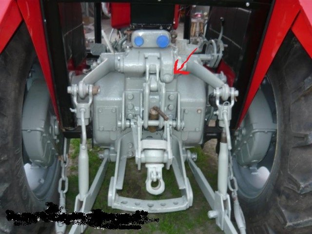

Wiatm. Nie wiem czy już był taki temat jeśli tak to przepraszam :) Muszę mieć w ursus c 360 swobodny spływ oleju. Czy można podłączyć go tutaj?? czerwona strzałka na zdjęciu :) A jeśli nie to gdzie mógłbym go zrobić??

W 4011 była osobno miarka i osobno korek wlewu w pokrywie skrzyni biegów.
Pod filtr w plecaku nie bardzo. Do niego jest bateria magnesów przykręcona i nie ma bardzo miejsca. Zdecydowanie lepiej pod korek od regulacji z tyłu plecaka.
Jak będę miał chwilę i wenę wstawię foto wolnego spływu w podnośniku nie ma tam żadnych ''cudów'' ot proste i wygodne , chodź nie wiem czy mi się uda tutaj ;) Co do pokrywy skrzyni nie podoba mi się ten pomysł.

Widocznie w twojej prasie jest inaczej rozwiązana hydraulika. Mam MF822 czyli to samo co RC115 tylko w innym kolorze i też mam swobodny spływ. Potrzebny jest do tego aby olej z siłowników docisku w trakcie jak wzrasta średnica balotu mógł przez zawór który utrzymuje ciśnienie wrócić do ciągnika.
Tak jest osobny przewód, nie jest nawet zbrojony zwykła guma. Też mam 3 węże, 2 od hydrauliki zamykanie i otwieranie i trzeci swobodny spływ. Podbieracz podnoszony ręcznie za pomocą grzechotki coś jak w Z224.
