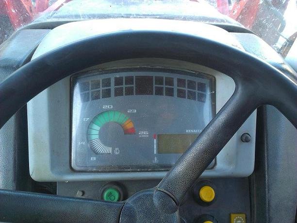

Witam
Posiadam renie (ceres 95x 93r). Ostatnio zauważyłem że mam ciągle „zapięty” przedni napęd, na początku rozłączało go po krótkiej zabawie przyciskiem (gdy go rozłączało czuć było bardzo delikatne szarpnięcie), ale teraz to nic nie daje.
Hydraulika jest ok. Wspomaganie działa poprawnie, tur i tuz podnosi dobrze, kontrolka ciśnienia oleju się nie świeci – ale zegara nie podłączałem
W reni jest zegar analogowy i elektroniczny, taki jak na zdjęciu

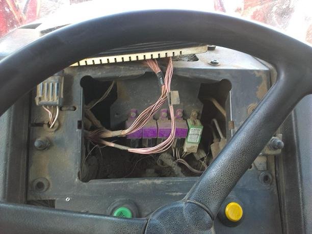

Po zdjęciu jasnego panelu i wyświetlacza ukazały mi się takie kostki
Na szybko oceniłem stan kabli oraz zielonej i fioletowej skrajnej prawej kostki (obie były podłączone z przyciskami od blokad) – wszystko wydaje się być ok.

http://www.agrofoto.pl/forum/topic/68660-renault-ceres-85-problem/ tu masz ten temat którego szukałeś/, ale może to po prostu guzik;/ jak odkręcisz taką blachę pod kierownicą, poniżej bezpieczników, bodajże na cztery śruby to tam(na samym dole) są połączone kostką kable(konkretnie dwa, u mnie czerwone), które idą od guzika(który włącza i wyłącza napęd)do elektrozaworu, może tam coś nie łączy, a jak połączenie będzie okej to podłącz miernik i zobacz, czy guzik działa poprawnie, raz powinno być tam 12v, a raz nie, pozdrawiam
Dzięki za zainteresowanie i link
Próbowałem zrobić tak jak napisałeś, ale u mnie ta blacha pod kierownicą sięga aż pod szybę i żeby ją wyjąć trzeba wyjąć kierownice :blink: i podpinać parę kostek.
Zabrałem się więc za to od strony wyświetlacza. Okazało się że od przycisku odchodzą cztery kable i jeden który łączy dwa zestyki ze sobą, a kostki które wcześniej czyściłem są od tego półbiegu załączanego bez sprzęgła. Jest tam masa innych kabli tego samego koloru i nie idzie tego ogarnąć przez ten mały otwór ;[ .
Sprawdzałem guzik miernikiem CHYBA jest dobry, gdy jest wciśnięty zamyka układ między dwoma zestykami i dochodzi do niego te 12V.
Po skończonej zabawie napęd nadal się nie rozłącza i przepaliła się żarówka w guziku (wcześniej na 100% świeciła)
To spróbuj jeszcze inaczej, poluzuj lekko tą rurkę która wchodzi do przystawki od napędu i na wyciśniętym guziku powinno tam być wysokie ciśnienie, a na wciśniętym, prawie wcale, oczywiście na zapalonym ciągniku;/ elektrozawór jest pod podłogą pod hamulcem to może tam po tych przewodach jakoś dotrzesz do kostki , pozdrawiam
