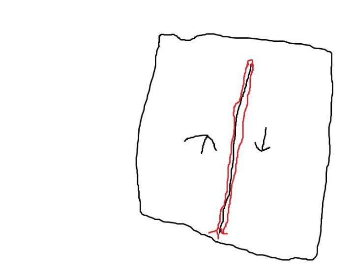

Dziś wybrałem ,się w pole ,pług ustawiłem mniej więcej na środku ciągnika,trochę luzu zostawiłem,cięgno do transportu skręciłem do końca,póżniej na polu rozkręciłem aby pług był w poziomie.Podorałem dziś 1,5 ha w jakieś 3,5h -c 360,3 skiby ,3 bieg 1600-2000obr/min,myślałem,że będzie gorzej niż wyszło,ale i tak były problemy.Największy z nich to taki że nie wiedziałem jak zacząść,miałem bruzdę na środku pola,wjechałem w nią prawym kołem dojechałem do końca,ale nie wiedziałem co dalej,zawróciciłem jadąc znowu prawym kołem ,po tej ziemi ,którą wcześniej pług wyrzucił,po dojechaniu do końca wszystko było krzywo i wyglądało jak bym był pijany,wiec pojechałem od miedzy,jechałem kołem przy samej miedzy 1 objazd na 2 biegu,też wyszło troche krzywo ale duzo lepiej niż na środku.Po 1 przejeżdzie przestawiłem troche cięgno i kółko i orałem,,patrząc na pola sąsiadów nie wyglądało tak żle,ale na samym konću było najgorzej,kończąc w środku pola wyszło tak,że wyszła mi bruzda na jakieś 30cm lub więcej,poza tym środek jest tak krzywy ,że szkoda gadać -góry i doliny.Orając starałem się dojeżdżać do końca pola,ale potem jak na to popatrzyłem stwierdziłem,że trzeba przeorać w poprzeg,ale z tym też miałem problem-nie wiedziałem od której strony zacząść,i tez wyszły mi na końcu góry i doliny.Ogółem całość wygląda nie tak żle ,ale jak sie przyjrzeć to środek jest tragiczny i ta orka w poprzeg.Tak więc mam do was kilka pytań:
1.Jeśli miałem bruzdę na środku to powinienem zacząść od środka??jak to zrobić??
2.Jak orać w poprzeg?? nie dojeżdżać do końca i potem to zaorać ?czy najpierw orać w poprzeg a potem wzdłuż ?
3.Czy 1,5ha w 3,5h -c 360,3 skiby -orka pierwszy raz samodzielnie to nie tak żle??ile wam to zajmuje??
4.kiedy bronować to pole teraz czy po kilku dniach??
jeśli masz bruzdę na środku pola to jedziesz prawym kołem nad bruzdą tak żeby 1 skiba wrzucała do bruzdy ziemie później dojeżdżasz do końca i zawracasz i teraz jedziesz prawym kołem koło tej ziemi co jest w bruździe. Jeździsz tak w koło aż zorzesz całe pole później od miedzy odcinasz tyle żebyś później na 2 skiby wziął ta resztę żeby ładnie i równo wyszło. Jak na środku nie ma bruzdy to wyorujesz czyli zaczynasz od mieczy i jedziesz prawym kołem przy miedzy i tak żeby 1 skiba dorzucała do niej i też jeździsz w koło, następnie ładnie odcinasz i wyorujesz bruzdę. A końce to tak samo tylko się zazwyczaj cofa. Jak masz bruzdę to zaczynaj od środka a jak jej niema to od boków i rób na zmianę bo takto ci z pola zrobi się v.

1. Jak bruzda pośrodku to zaczynasz od środka. Kołem przejeżdżasz w bruździe, w druga stronę przejedz tam gdzie była bruzda(przynajmniej ja tak robię).
2. Orz tak aby przejazd był jak najdłuższy, zawsze mniej nawrotów.

1) pierwszy przejazd robisz na wydłużonym cięgle tak, żeby orać tylko ostatnim korpusem (niezależnie czy zaczynasz od środka, czy od miedzy) - wiele osób rezygnuje z tego punktu ale zapewnia to dokładne odwrócenie całości powierzchni pola.
2) Drugi przejazd robisz tak, że koło prowadzisz w bruździe, która powstała w wyniku pierwszego przejazdu. Jedziesz po tym samym kawałku pola tylko że w przeciwnym kierunku. (mam nadzieje, że jest to czytelne).
3) orzesz orzesz orzesz resztę pola.
4) wykończenie pola:
a) jeżeli bruzda wyszła ci na środku pola to uwrocia zaczynasz od miedzy
B) jeżeli bruzda wyszła przy miedzy to uwrocia zaczynasz "od pola" a kończysz przy miedzy.

Koledzy a jak radzicie sobie z tym...jak orzę od środka to przy końcu jak niezaoranej ziemi zostaje pas na szerokośc traktora ( w tym przypadku C-330)ściąga mnie tak że koła z lewej i z prawej są w bruzdach...wtedy traktor ma ciężko, trzeba podnosic pług bo za głęboko bierze, ,zmieniacie wtedy ustawienia pługa ?? dodam jeszcze że po orce bruzda na środku wygląda fatalnie, jest krzywa, zygzakowata...co zrobic żeby wyglądała ładnie ??
Teoretycznie gdy orzemy w bruzdę i zbliżamy się do zaorania bruzdy to powinieneś z każdym przejazdem zmniejszać głębokość ostatniej skiby, taka jest np w książkach. A osobiście nigdy nie zmieniam ustawień pługa, gdy dojdziecie do wprawy nie będzie problemem zrobić dobra bruzdę ;) W tym roku część pól orałem trzymając plug tylko na podnośniku pole wygląda ciut gorzej niż na orkę z kółkiem ale ogólnie jest dość ok.
