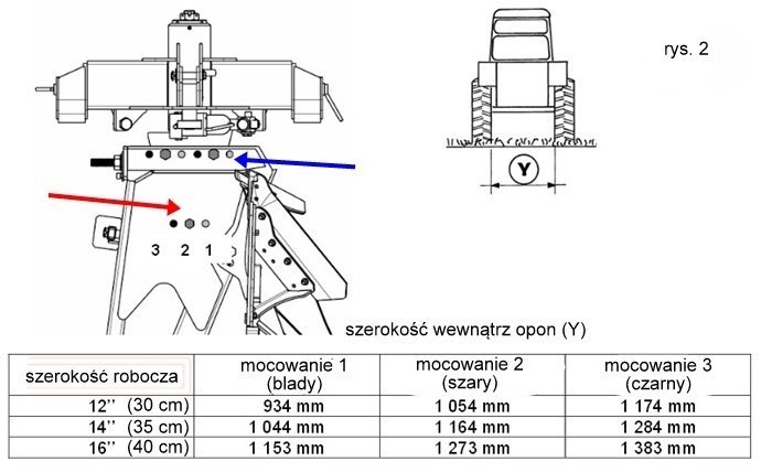

Instrukcja podaje, że rozstaw kół tylnych można ustawiać w przedziale od 1400 do 2000mm (od osi symetrii opony) poprzez przekłądanie tarczy i pierścienia tylnego koła, tarcza wklęsłym do wew/zew, pierścień po wew /zew stronie tarczy
Pług Grégoire-Besson GB Line
Przy tej obecnej odległości od wewnętrznych stron kół tylnych, którą posiadasz orka na 40 cm jest niemożliwa.
Jeśli chcesz orać ustawiając szerokość lemiesza na 16”, czyli 40 cm odległość wewnętrzna opon tylnych musi zawierać się pomiędzy wartościami: 115 cm a 138 cm.
Jeśli szerokość wewnątrz kół tylnych wynosi:
115 cm musisz przestawić śruby w otwór 1
127 cm musisz przestawić śruby w otwór 2
138 cm musisz przestawić śruby w otwór 3
Wszystko wg rysunku 2 (patrz wyżej), musisz przestawić zarówno śruby zaznaczone strzałką niebieską, jak i czerwoną.
Nieprawdą jest, że jeśli chcesz orać na szerokości 40 cm musisz którą śrubę przestawiać - wszystko jest uzależnione od odległości od wewnętrznych stron opon tylnych.
To, co zostało opisane do tej pory nazywa się nie mnie,j nie więcej tylko ustawieniem pierwszej skiby.

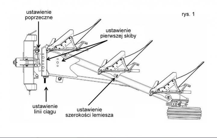

Jeśli prawidłowo ustawiłeś pierwszą skibę poprzez włożenie śruby w odpowiedni otwór zależnie od odległości wewnętrznych stron opon tylnych następnym krokiem jest ustawienie linii ciągu a dokonuje się ono poprzez śrubę regulacyjną rys.3.
Jeśli pług ucieka w zaorane odkręcamy śrubę, jeśli ucieka w calizną (niezaorane), czyli nie dorzuca pierwszej skiby dokręcamy śrubę (patrz rys 3).
*Szerokość wewnątrz kół przednich powinna być o 5 centymetrów szersza niż tylnych.
*Zalecana prędkość robocza pługa 5-7 km/h.

Witam. Mam problem z ustawieniem akpila km80. Problem polega na ustawieniu pierwszej skiby i punktu ciagu. Gdy ustawie pierwszą skibę prawidłowo to ciągnik ciągnie przeważnie w zaorane. Gdy punkt ciągu jest ustawiony tak jak trzeba to znowu pierwsza skiba nie układa się ładnie tylko tak przeepycha ziemię. Nie wiem co jest nie tak, gdzie popełniam błąd. Może robię coś nie po kolei?
Pierwszą skib regulujesz pierwszą śrubą i po wyregulowaniu dopiero drugą rubą  ustawiasz punkt ciągu. Po zmianie punktu cągu wymagana może być korekta ustawienia pierwszej skiby, bo to mechanizm połączony. Jak ciągnik ciągnie w zaorane, to według schematu działania trzeba drugą śrubę skrócić. Wówczas pierwsza skiba idzie dlikatnie w stronę koła, czyli trzeba też lekko poszerzyć pierwszą skibę. Tak patrzę, że żeby ustawić ten pług, to trzeba kilka razy regulować po troszku, bo każda zmiana jednego cięgła przestawia oba parametry pracy.
Ja bym zaczął od szerokości pierwszej skiby, przejechał kilka metrów aby sprawdzić czy nie ściąga ciągnika, wyregulował "piętkę", potem po kilku metrach zweryfikował ponownie pierwszą skibę. Delikatnie, po pół obrotu śruby.
A czym sie sugerować żeby dobrze ustawić punkt ciągu? Płozy powinny być równoległe do kierunku jazdy tak? A jak patrzę od tyłu to są skierowane do zaoranego a ciągnik idzie prawidłowo. Gdy je ustawie równolegle to wtedy ciągnik ściąga. Tego właśnie nie mogę pojąć na jakiej zasadzie to działa.
Edytowane przez karol19920
Punkt ciągu masz ustawić tak, żeby ciągnika nie ściągało, a jak są ustawione płozy, to sprawa drugorzędna.  Dla jakości orki ważne jest ustawienie pierwszej skiby oraz wypoziomowanie podłużne i poprzeczne.  Być może masz  zły rozstaw kół w ciągniku do tego pługa, tak jak kolega powyżej w tym temacie, który musiał zmienić rozstaw tylnych kół.

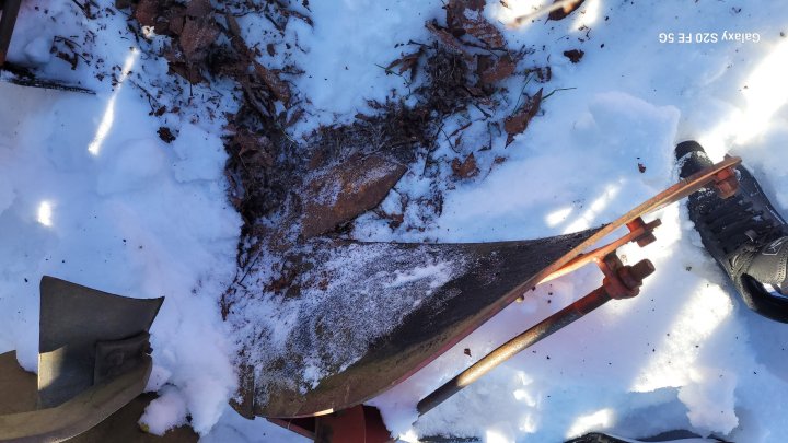

Po pierwsze: Jaki masz luz na wspornikach (łańcuchach) ramion dolnych?
Po drugie: W jakim stanie jest ostatnia płoza i pozostałe?
Zrób zdjęcie ostatniej płozy (z boku pługa) i zamieść je.
Jak to działa? - bardzo prosto, na zasadzie steru lub jeszcze bardziej obrazowo na zasadzie oparcia w mniejszym lub większym stopniu ostatniej płozy o bruzdę (pozostałe płozy także działają, ale w mniejszym stopniu, gdyż ich powierzchnia oddziaływania jest mniejsza). Jeśli płoza ociera bardziej tym samym wypycha pług w zaorane, jeśli mniej pług wchodzi co raz bardziej w niezaorane, czyli caliznę. Teraz, jeśli luz na wspornikach jest minimalny lub lepiej powiedzieć żaden - plug będzie prowadzał ciągnik w lewo lub prawo.
Chodzi więc o to, żeby znaleść taką pozycję pługa, by prowadził się sam w linii prostej, czyli kręcimy tak śrubą odpowiadającą za linię ciągu (w lewo lub w prawo), aby doprowadzić do takiego stanu - ot cała filozofia.
Podsumowując:
Jeśli elementy robocze pługa (szczególnie płozy) sa w dobrym stanie przy prawidłowym ustawieniu linii ciągu ostatnia płoza powinna pozostawić na bocznej ściance bruzdy widoczny ślad, czyli pozy są "niemalże" równolegle z lekkim oparciem tyłu o bruzdę.
Im badziej płoza jest wytarta lub jej powierzchnia robocza jest mniejsza od siły oddziaływania ziemi na odkładnicę tym bardziej pług będzie skierowany przodem w zaorane. Jeśli płoza miałaby powierzchnię roboczą większą niż siła oddziaływania ziemi na odkładnicę pług mógłby iść niemalże idealnie równolegle.

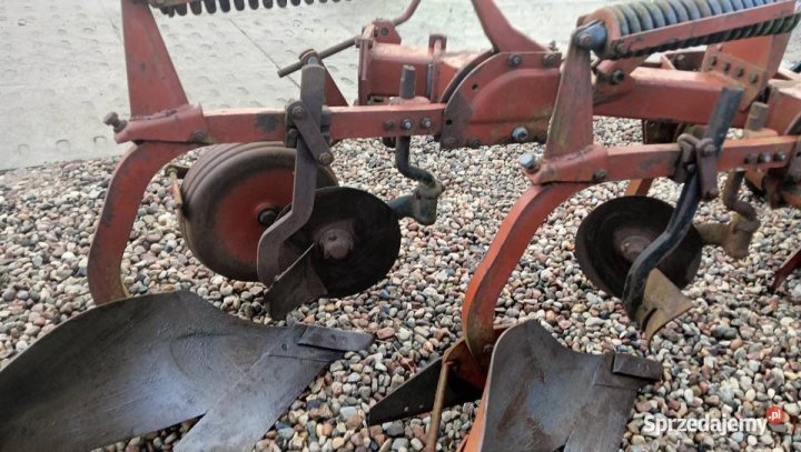

Metodą prób i błędów oraz dzięki waszym postom poradziłem sobie już z ustawieniem. Ciągnika nie ściąga a i pierwsza skiba ładnie dosypuje. A teraz pytanie trochę z innej beczki. Mam w nim zamontowane przedpłużki. Zdarza się czasem gdy mam dużo resztek pożniwnych na polu że zapycha pomiędzy przedpłużkiem a słupicą? Czy może to być spowodowane zbyt małym rozstawem korpusów?
Przedpłużki powinny byc w miare blisko odkadni ,i pracowac nie mniej niz 5 cm w glebie ,powinny tez byc wysuniete szeżej niz odkładnia zbiera ziemie to pozwala na dokładne przykrycie resztek znajdujących się na wierzchu ,a kat natarcia musi być taki aby resztki wrzucała prosto w bruzde
Przyjmuje się że głębokość pracy przedpłużka nie powinna przekraczać 1/3 głębokości orki.
Powinien być oddalony minimum 30 cm od słupicy po to by się właśnie nie zapychało z tym że czasem po prostu nie ma na to siły złapie i zbiera jak grzebień dłuższe kawałki resztek słomy np. Taki urok.
Przedpłużki mają regulację tylko góra dół natomiast na boki nie. Zawsze trzymałem się zasady 1/3 głębokości orki ale i to czasem nie skutkowało. Wydaję mi się, że ten pręt podtrzymujący odkładnice też może robić robotę ponieważ wydaje mi się że jest za blisko przedpłużka.
Listwowy ścinacz skiby ma mniejsze opory i nie zapycha się. Nie ma też problemów z regulacją. :)
