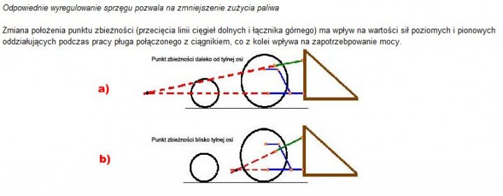

Sposób połączenia ciągnika z pługiem za pomocą górnego łącznika .
Zasada ogólna jest następująca: Zaleca się, aby otwór zamocowania łącznika w pługu był o 5-10 cm wyżej niż w ciągniku podczas orki.
Teraz kolejna sprawa są trzy zasady co do sposobu połączenia ciągnika z pługiem za pomocą łącznika.

1. dla ciągnika z napędem na dwie osie (4x4): wypada to w osi przedniej (rys. 1 a)
2. dla ciągnika z napędem na jedną oś: bliżej tylnej osi (rys. 1 b.) (większe dociążenie osi napędowej, mniejszy poślizg kół).

Pług zawieszany należy podłączyć tak, aby punkt zbieżności wypadał bliżej przedniej osi (rys. 1 a), zaś dla pługa pół-zawieszanego punkt zbieżności powinien znajdować się bliżej tylnej osi (rys. 1 b.)
Objaśnienia do rysunku powyżej.
1. punkt zbieżności w przedniej osi:
    - zwiększenie udźwigu
    - ograniczenie obciążeń podczas podnoszenia (lepsza geometria połączeń)
2. punkt zbieżności blisko tylnej osi:
    - częściowe przeniesienie ciężaru pługa na ciągnik (dociążenie ciągnika)
    - przeniesienie obciążenia ciągnika z przedniej osi na tylną
Teraz meritum sprawy.
To są ogólne zasady dotyczące połączeń ciągnika z pługiem. Mądry dojdzie o co chodzi. Nie da się tak "na oko" powiedzieć, który otwór należy wybrać. Należy wziąć pod uwagę wiele zmiennych (posiadany ciągnik, rodzaj napędu, za pomocą czego dokonuje się pomiar siły oddziaływania pługa na ciągnik przy regulacji siłowej, posiadany pług, jego waga, sposób mocowania na ciągniku) oraz uwarunkowań konstrukcyjnych ciągnika i pługa ze szczególnym naciskiem na relację między nimi. Dla jednego ciągnika będzie to otwór w pługu nazwijmy go "X", ale dla innego ciągnika otwór "Y".
