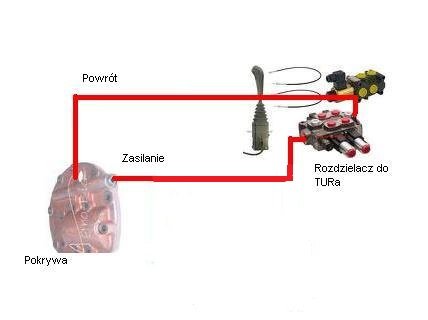

Witam. Posiadam zetora 8045 i chciałem się zapytać czy możliwe jest zainstalowanie hydrauliki podanej w linku poniżej do tura w tym ciagniku. Tur jest marki hydrac. Chciałem się dowiedzieć gdyż w zimę planuje modernizację mojego tura. A niestety nie mogę znaleźć kompletu który jest dedykowany dla mojego modelu.. https://www.sklepdlarolnika.pl/pl/p/Kompletna-hydraulika-do-ladowacza-Tur-Zetor-5211-7211%2C-rozdzielacz-dwa-cylindry-do-podnoszenia-i-jeden-do-lychy-przewody-komponenty/25356 -
