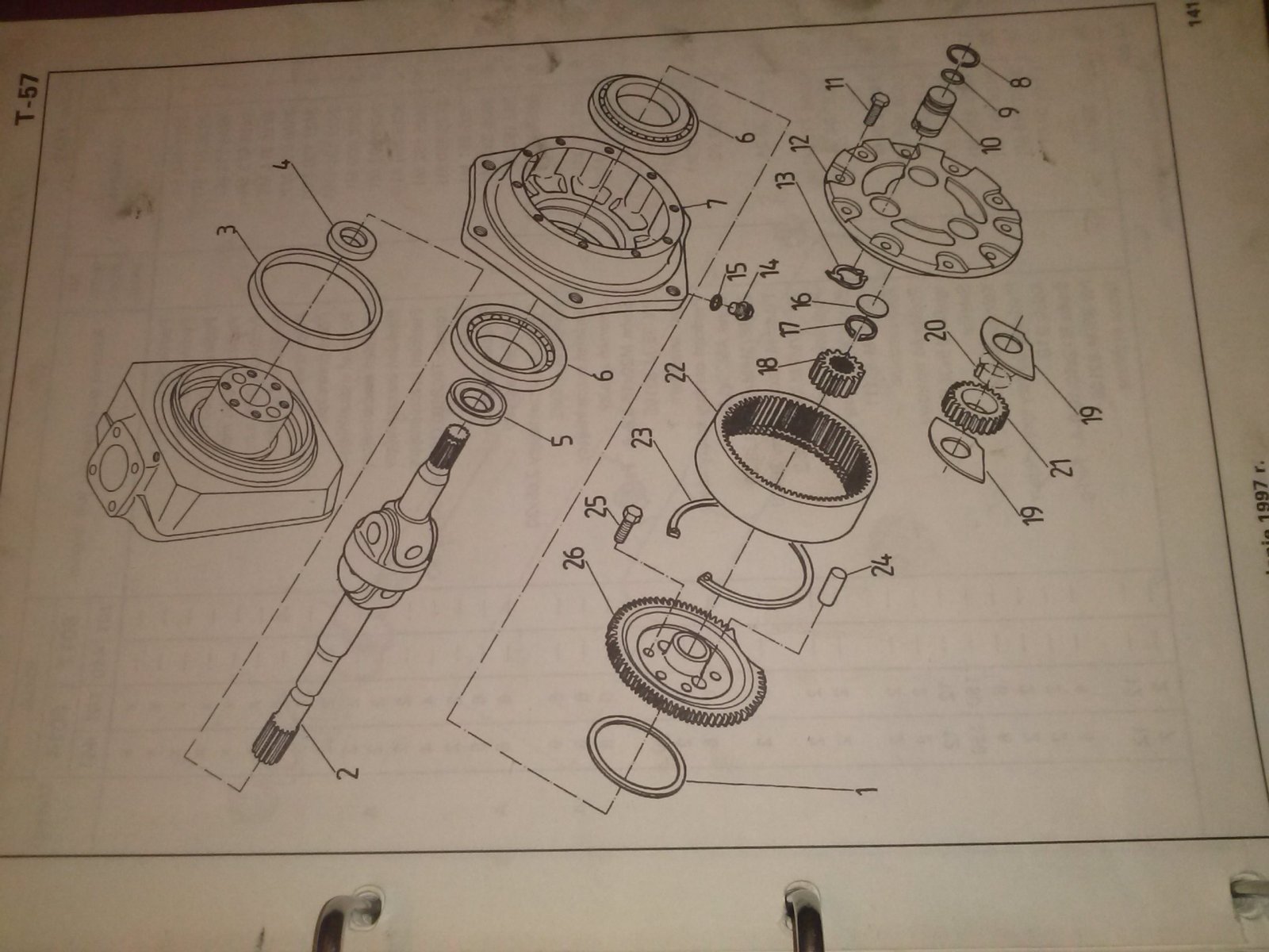

Witam pisze w tym temacie ponieważ nichce zakladać nowego ! Wie ktoś może gdzie moge dostać części do ursusa 5314 chodzi mi o przednie koło a dokladniej o tą obudowę napędu gdzie chodza koła zębate ! Szukałem u siebie nigdzie niema w agromach mowią że nieprodukuja już nowych!! Proszę jakies informacje bo bez napędu zasłaby troszke jest;/
chyba bardziej sie nieda niewiem jak sie to nazywa nie jestem mocny wtych sprawach niemam katalogu ale opisalem dokladnie jak ktos widzial taiego ursusa bedzie wiedzial
Wpisuj w gogle numery katalogowe i wejdź w grafikę i ukaże się : 3426954M1 3426730M1 3426639M1 3426853M1 3426870M1
Pewnie jeździłeś bez oleju w zwornicach planetarnych i koło zablokowało ?
Jeżeli ci też potrzebne numery uszczelniaczy piasty koła i łożyska to pisz

dzięki janczak ale te częsći co podales sa dostepne u mnie ! koła niezablokowalo ;/ tylko sie zebatki posypaly ale mam wszystko do srodka zebatki łożyska itp chodzi mi o ta obudowe 'zwornicach planetarnych ' chyba tak sie to nazywa jak napisales mozesz podrzucic numer tego bo na tych stronach niemoge znalezc będe wdzięczny kurde no niewiem jak sie to nazywa ciągnik kuiony od nowego i katalogu niedali ;/ chodzi o ta obudowe co olej w niej chodzi i zębatki jezeli wiesz podrzuc linka albo numer katalogowy te numery co podales to częsci do srodka a mi chodzi o obudowe!1 masz tu link do zdjęcia jest pokazane co !!!http://www47.zippyshare.com/v/89758853/file.html
Edytowane przez Bolsick
janczak dzoeki ze probujesz pomoc ale to nie to ;( to czarne co na zdjeciu jest zewnetrzne nie to co w srodku !! nawet w sklepach ursusa niemaja dojsc do tego mowia ze nieprodukuja ;/ juz kilka miesiecy szukam;/ inic
Jestem z podlaskiego okolice bialegostoku chodzi o częśc numer 7 jeżeli wiecie gdzie niedaleko można ją dostać bede wdzieczny!! Dzięi Janczak ! Jeszcze ojca spytam czy tylko tego brakuje
Jeśli ta obudowa zwolnicy/piasta jest pęknięta, to faktycznie musisz ją wymienić, ale jak piszesz, że zęby Ci poleciały, to powinieneś wymienić element nr 22 (na rysunku) i pewnie nr 12.
