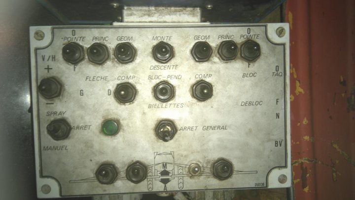

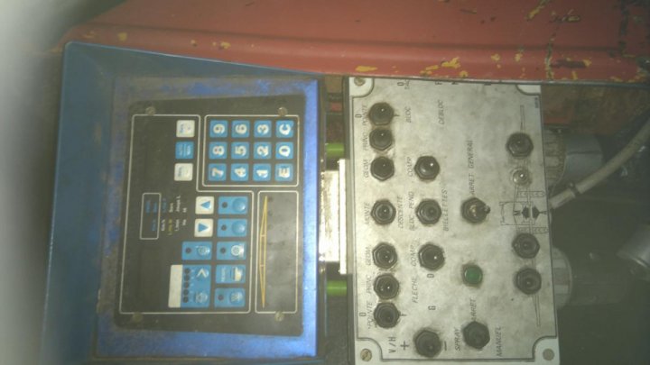

Witam, panowie kupiłem opryskiwacz caruelle z elektrohydrauliczny hydraulika i sterownikiem. Prawie wszystko rozgryzlem tylko od czego są te 3 przełączniki na górze po lewej i prawej stronie na białej skrzynce os hydrauliki?
