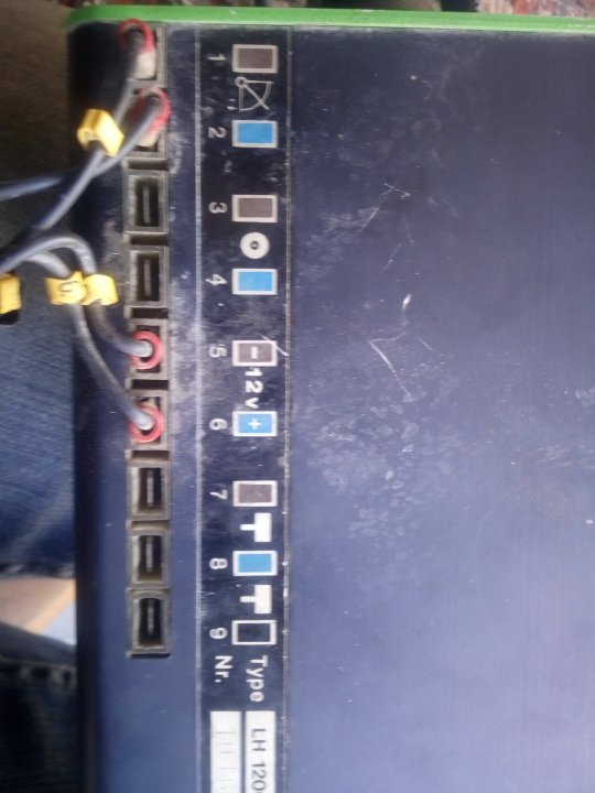

Witam. Czy ktoś kto się orientuje w temacie powie mi czy sterownik lh agro 1200 będzie sterował mi dawką oprysku do prędkości jazdy? Czy ten sterownik się do tego nadaje czy tylko jest do odczytu wartości a nie do sterowania dawką? I jeszcze prosiłbym o podanie gdzie i co powinno być podpięte.
11 minut temu, griga napisał:
Masz opisy pierwsze to on off liczenia drugie czujnik koła ostatnie przepływomierza
A co mogę podpiąć pod to pierwsze?
51 minut temu, griga napisał:
Kontaktron
Aha ok.
A powiedz mi jeszcze czy jeśli zamontuje ten sterownik do opryskiwacza i oczywiście odpowiednio go skalibruję to gdy będę pryskał będzie mi pokazywało ile jest l/ha w danym momencie pryskam?
