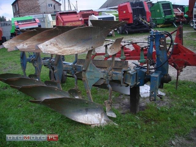

Ja w tym roku kupiłem KV obrotowy a orałem pół zawieszany, z którego byłem bardzo zadowolony. Efekt taki że ten pól zawieszany dałem sąsiadowi i nie chcę na niego patrzeć. Taka różnica o orce i paliwie. Mój jest KV LB 5 skib vario. Części robocze prawie nowe, dałem za niego z transportem 14,8 tyś Wymieniłem 6 lemieszy i 10 dłut. http://otomoto.pl/plug-obrotowy-kverneland-5s-lb85-lb-5-skibowy-A84786.html takie coś
