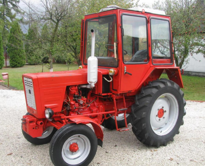

Witam ,pięknie wygląda tylko można po zazdrościć! , widać że deska rozdzielcza jest chyba od MTZ-ta , i filtr paliwa duży też chyba MTZ a kierunki już miał fabrycznie takie? .Ja wycieraczkę powiem Ci zamontowałem od golfa, bardzo ładnie cichutko pracuje , bo tamta orginał klekotała jak stado bocianów ,że chwilami nie było słychać silnika traktora :huh: Pozdrawiam.
Wszystko oryginalne bo to ostatnia wersja Władka po Lifcie.
Lampy, deska, filtry, bagnet oleju, inne głowice ze świecami żarowymi, zestaw pneumatyczny i jeszcze jakiś drobiag ale nie pamietam :P
Inny tłumik z rurką na stale, dłuższą i skosnie do przodu. Obciążniki ze ścietym rogiem i maska BEZ LITEREK. Wąska blacha na cylindrach. Nie mówiąc o znaczku na grillu

popieram kolegę razor ta fotka jest ściągnięta z neta a co do rewersu to jest to niewypał poniewarz ja też to miałem i źle jest z zmianą biegów bo ten silniczek nie ma on chodzi przód tył i na luz sie trudno wypija :(
