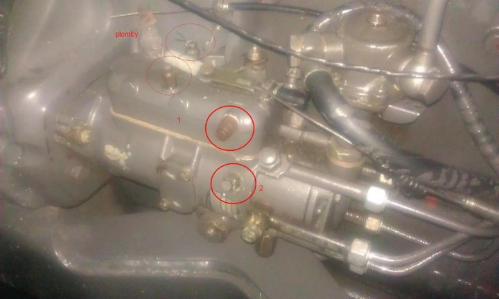

Witam, dzis odpalalem traktor i po 10 sekundach zgasł, zauważyłem ze w filtrze paliwa wytrąciła sie parafina, odkręciłem filtr przeczysciłem, papką napompowąłem paliwo, ale nieodpalił.
Pytanie moje jak odpowietrzyc układ paliwowy, pomapa jest Lukas.
Jak kolega wspomniał śrubka na pompie i pompujesz ręczną pompka aż poleci paliwo. Potem zakręcasz i luzujesz przewody przy wtryskach, przynajmniej na jednym i kręcisz rozrusznikiem. Jak poleci paliwo dokręcasz i palisz.
oki dzieki za pomoc, moglibyście mi zaznaczyć którą dokładnie bo na górze pompy mam tam dwie śróbki z blombami to chyba lepiej ich nie ruszac?

w 120.54 to jest tak że w pompce zasilającej jest jeszcze takie sitko i tam najczęściej blokuje się paliwo poprostu trzeba to czyścić co jakiś czas odkręć tą śrubkę na wierzchu pompki zasilającej zdejmij dekielek i zobacz co i jak a z olejem w skrzyni to znowu taki motyw że są dwa filtry tak jak mówisz i jeszcze takie sitko tam gdzie ta rura zasilająca wychodzi ze skrzyni chyba żę ktoś tam już paluchy wtykał i to usunął. Zaznaczam że pisze na podstawie Reno 120.54 ale w 133 powinno być tak samo
Kupiłem dziś filtr WP 40-5 koszt 15 zł. Odkręciłem tą pokrywkę od pompki i faktycznie sitko było całe zalepione jakby błotem, przemyłem i jak nowe. Pozostało odpowietrzyc i jazda.
Zrobiłem jak pisaliście i wszystko jest ok. Odkręciłem na początku dwa wtryski pokręciłem rozrusznikiem paliwo poszło, zakręciłem je. Odpaliłem ale strasznie nierówno chodził. Postanowiłem odkręcic wszystkie, ale udało mi sie tylko 5 bo do jednego miałem słabe dojscie, paliwo poszło i chodzi teraz pięknie.
