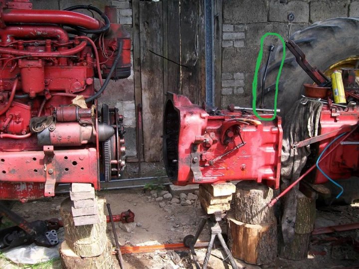

MTZ w sumie można powiedzieć że był od dawna w mojej rodzinie obecnie otrzymałem go w spadku od nowości miał jednego właściciela, interesuje mnie jescze obsługa zwolnicy tzn. bliżej kierownicy jest drązek który kompetnie nie wiem w jakich położeniach za co odpowiada z biegami powoli ogarniam temat :)
Ta dźwignia to jak by niesynchronizowany wzmacniacz momentu. Przełącza się ją tak samo jak biegi nisynchronizowanej skrzyni. W górę dwa sprzęgła a w dół przegazówka. Każdy bieg jaki jest na podstawowej skrzyni zmienia o wartość jaka masz w tabelce. Jeśli ciągnik ma ciężko i zaczyna zwalniać silnik nie trzeba zmieniać biegów które maja od siebie duże odstępy tylko wystarczy przełączyć na żółwia.
http://zapodaj.net/55040c6a8e674.jpg.html
od siebie polowe, do siebie szosowe. Nie żadne lewo-prawo, przynajmniej u nas w trzech MTZach tak jest.
o jest doobre w transporcie, bo ruszamy z 9 polowe, potem na szosową i już.
Edytowane przez zbyszekbrzuze
W niektórych mtz-tach dźwignia jest zamontowana pionowo do pokrywki a mniej więcej od wysokości podłogi jest odgięta na bok w taki sposób że przełącza się prawo-lewo. Ja np. nie miałem dźwigni tylko pedał.
