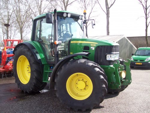

Na 145 ha to nie lepiej 6cyl. ;) bo jak ja bym mial tyle to 6430 by nie wchodził w gre nie lepiej coś większego np. 6830 czy 6930?????????? co ty na to pomyśl tak na chłopski rozum 145ha to bardzo dużo a takim 6430 to tylko 4 obrotowy pług a 6830 to już 5 wiec masz chłopie dylemat
6830 nie da rady z 5 obrotową
