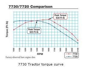

Jeżeli moc znamionowa ciągnika wg. ECE R24 wynosi 185 km, moc maksymalna tego samego ciągnika wg. ECE R24 wynosi 201 km, a z inteligentnym zarządzaniem mocą, moc znamionowa wynosi wg. ECE R24 215 km, to czy moge przypuszczać że moc maksymalna tego ciągnika z inteligentnym zarządzaniem mocą będzie wynosić ok. 230 km ? Czy jest to błedny sąd.
Chodzi mi o JD 7730.
Mogłby mi ktoś przybliżyć jakie dokładnie warunki muszą być spełnione by uruchomić dodatkową moc (jaka prędkość, zalączenie wom przy jakiej prędkości, czy jest to jakos stopniowane, czy bezstopniowo)?
