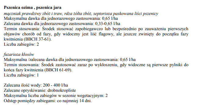

Nie traktuje protio jako środka na podstawę.
Wycinek etykiety jednego ze środków z protio solo
Widocznie protiokonazol protiokonazolowi nierówny 🤔 Przez naście lat ten "od Bayera" był uznawany (na podstawie wieloletnich doświadczeń) jako jedna z trzech s.cz. o najwyższej skuteczności w kontrolowaniu chorób podsuszkowych.. Ale zgodnie z przedstawioną etykietą - instrukcją, ten protiokonazol nie powinien być użyty w zarządzaniu chorobami podstawy źdźbła 😉 (dlatego stosuję "ten od bayera)
Raczej brak rejestracji pewnie przez fazę w jakiej jest podany (BBCH37-61)
Oczywistym jest fakt, że chodzi tylko o koszty rejestracji. Zresztą większość generyków posiada skąpą rej. na etykietach, w stosunku do produktów oryginalnych..
