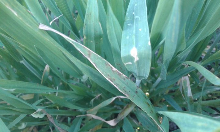

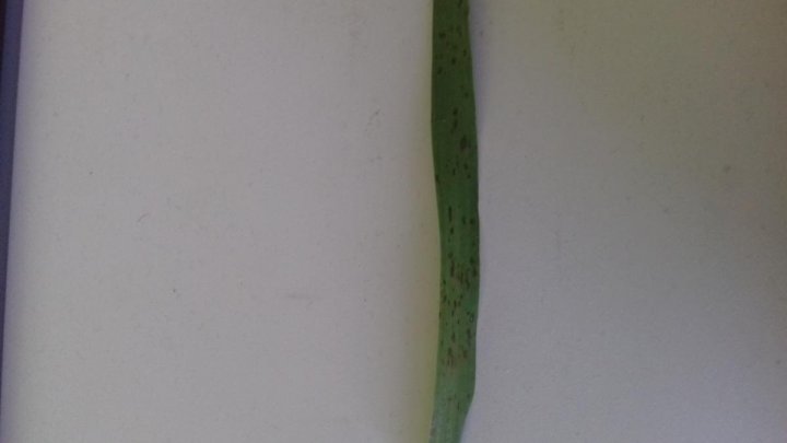

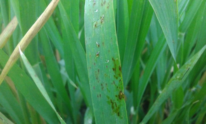

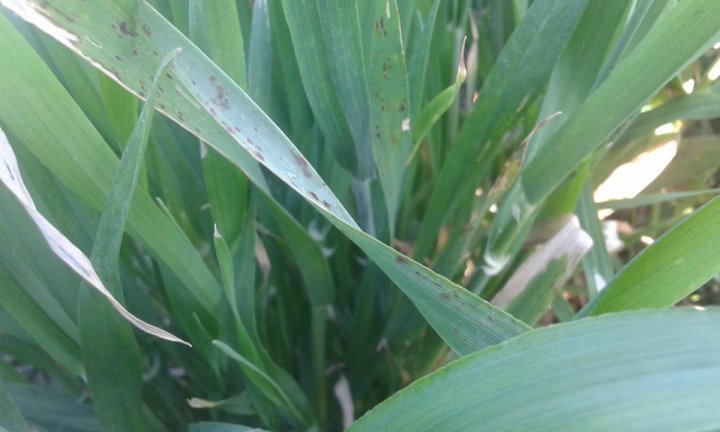

czy ktos wie co to za choroba
dopasowalem brunatna plamistosc lisci
Zgaduj zgadula.
JEdna z alternatywnych nazw DTR to "Yellow Leaf Spot" czyli w wolnym tłumaczeniu "żółta plama liściowa".
MAłe kropeczki brązowe ok , ale potem to juz żółty owal, a to juz jest dość zaawansowane , a nic żółtego nie ma.
MOże , ale wątpię chociaz to może zależeć od odmiany i jak odporne to może i jest DTR.
To co mi przychodzi jeszcze do głowy to zgorzel korzeni daje podobne objawy na liściach'
BEz labolatorium to tylko zgaduj zgadula.
Edytowane przez bratpit
a czy jest mozliwe ze to reakcja na jakąś substancje zawartą w oprysku?
jak juz pisalem w sobote byl duet+promax+dr grenn+medax max to w godz.przedpołudniowych,wieczorem rozlałem rsm, a ze troche przypaliłem listki to  za 3 dni poszedł wuxal amino i mikro teraz zauwazylem wlasnie takie kropeczki
Reakcja Możliwe, ale przypalenie to tak na brąz od razu nie daje.
JEst jescze cos mało znanego co się nazywa w moim tłumaczeniu "fizjologiczna plama liściowa" powodowana warunkami pogodowymi i stresem dla rośliny.
CAłkiem możliwe że stres sam wywołałeś tym kropieniem :)
Obrazki tutaj.
http://wwwuser.gwdg.de/~instphyt/app/research/pls.html
BEz labu to się nie da na 100% stwierdzic i możemy sobie pogdybać.
Obrazki tutaj.
Cholera dobry i ciekawy materiał. Faktycznie można sobie zgadywać
Namieszałeś luki08 z tymi opryskami zdrowo.
Ciekawy materiał obrazki się zgadzają, szkoda że nie po polsku bo bym coś więcej zrozumial
Ale z tego co pamiętam w zeszłym roku było podobnie a tyle nie pryskalem ,zboże to mieszanka jeczmien soldo i pszenica mandaryna
A ja myślałem że sama pszenica?????????
Trza było tak mówić od razu bo na jęczmieniu to jeszcze plamistość wchodzi w grę dodatkowo.
To że tyle nie pryskałeś nic nie znaczy, tu nie o ilość chodzi , a jakość.
Podsumujmy:
1. JEśli o pszenice chodzi takie troche wątpliwe DTR -duet star plus promax to nie są mocne środki na DTR.
2. Jeżeli masz mieszankę to powyższe też nie jest mocne na plamistość z racji jęczmienia.
3. Jeżeli stres fizjologiczny to może za dużo pryskałeś :)
Ja nie widze Twojego pola więc trudno mi coś polecić.
Przede wszystkim jak masz mieszanke to zlokalizuj czy te brązowe sa na jęczmieniu czy pszenicy, czy na obu i dopiero pod to szykuj fungi , bo żaden nie jest dobry na wszystko.
Ta kombinacja nie byłaby najgorsza na T2 w mieszance safir i gwarant dałby radę septorii, i trochę DTR w pszenicy dodatek strobi załatwiłby plamistość w jęczmieniu i wspomógłby niezbyt mocnego safira w tym względzie.
To czy strobi pomogłoby w DTR i septorii to juz zalezy od uodpornień , a ja jednoznacznych danych w tym względzie u nas nie mam w każdym bądź razie w mieszance pomoże na pewno w jęczmieniu.
Oczywiście jeżeli to sprawa DTR lub/i/ plamistości.
