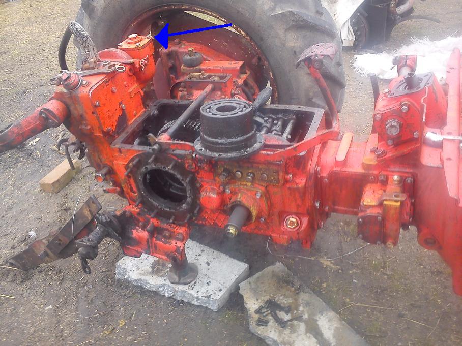

Witam mam pytanie. Wylałem przed remontem ciągnika wszystkie oleje zakupiłem nowe. Po zalaniu do hydrauliki nowego oleju i wymianie uszczelek u góry pompy tam gdzie wajcha jest wogóle nie podnosi. Przed zlaniem oleju i remontem chodziła bez zastrzeżeń. Po załączeniu pompy słychać jakby coś tam delikatnie chodziło.
Jednak nie podnosi. Oleju wlałem 7,5l.
ciekawe tylko czy ten filtr wyciągnę jak blisko jest kabina ale sproboję, swoją drogą męczę się z tą hydrauliką wymieniłem olej dźwigienki w rozdzielczu wraz z plastikowym uszczelniaczem i po złożeniu wszystkiego do kupy są problemy z podnoszeniem. Już mam wątpliwości czy pompa siadła nagle po wymianie. Najpierw nie chciął podnosić wogóle potem po wyczyszczeniu tego zaworu i grzybka cos ruszyło.
Jednak tylko raz kosiarkę podniosłem. Coś wydawało mi się jakby w rozdzielczu syczało wtedy jakby powietrze. Kilka razy rozbierałem ten zawór. I raz coś ruszyło podnoszenie to opuszczanie się zacinało, aż w końcu teraz jak podnosi i opuszcza równo to nie ma siły nawet mnie podnieść. Już nie wiem co to może być czy aby pompa czy gdzieś jakieś lewe powietrze czy też problem z rozdzielaczem jest.
Przed naprawą wszystko było ok. Ktoś pisał że tam mają być jakieś kulki ja ich nie widziałem i nie wiem gdzie są czy to może problem?
